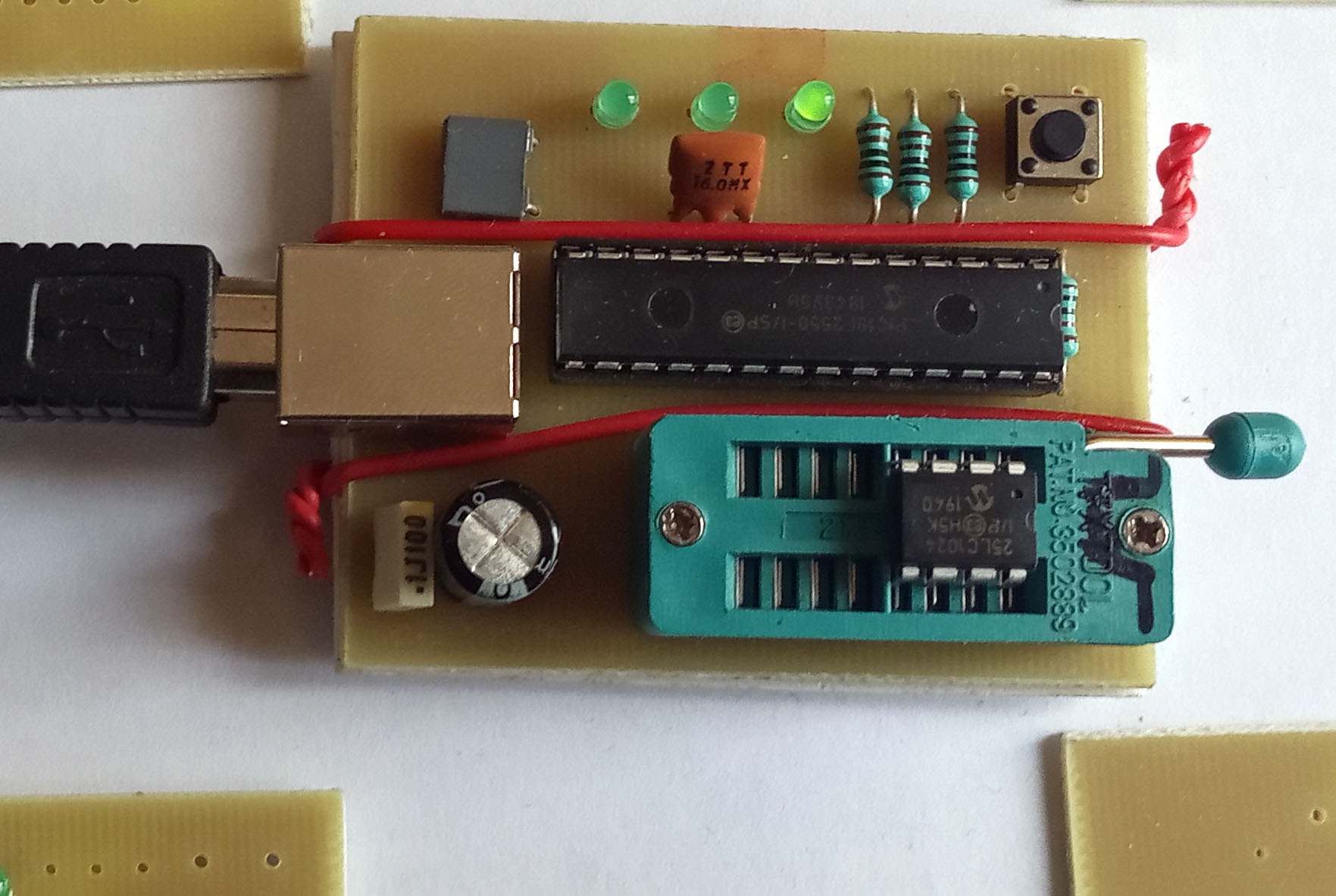

честита баба марта на всички :). тука сме направили едно лесно и удобно програматорче за 25LCxxx памети. някои са излезли от производство, ама ако има да се добави нещо винаги може. цена още не знам. питайте ще ви кажа по късно.

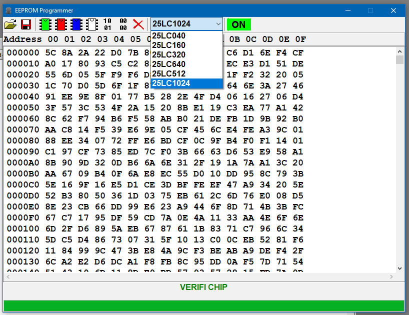

една графика от програмата. повече на сайта = http://www.karadev.net = сега ще я правя страницата после я вижте :)

Платките сам ли си ги произвеждаш?

На фабричните програматори които са ми попадали в полезрението чиповете се слагат от другия край на цокъла. Тоест, чипът винаги се подравнява откъм "задния" му край, независимо с колко краци е.
Не виждам на платката нещо което да комутира повера на записвания чип. Винаги ли е под напрежение когато програматора е включен към пеце?

платките са произведени в селектра псб, ама са така щото има разни допълнителни доработки, тестова е системата и за това. за клиенти ще бъде със маска, бял печат и други екстри.
да, чипа е постоянно под напрежение докато е на цокъла. за сега няма проблеми, работи стабилно. купил съм от цялата серия 25LCxxx за тестове, направих по около 20 цикъла четене запис/изтриване на един, два чипа, не видях да има проблеми.
хубавото е че сега малко ще модифицираме за да може да се записват четат и с SST от големите над 1 мегабит. но това може би към края на този месец ще стане. :) подобрения ще има както в програмата така и в платката :) после който иска нещо допълнително да програмира ще го мислим :)
