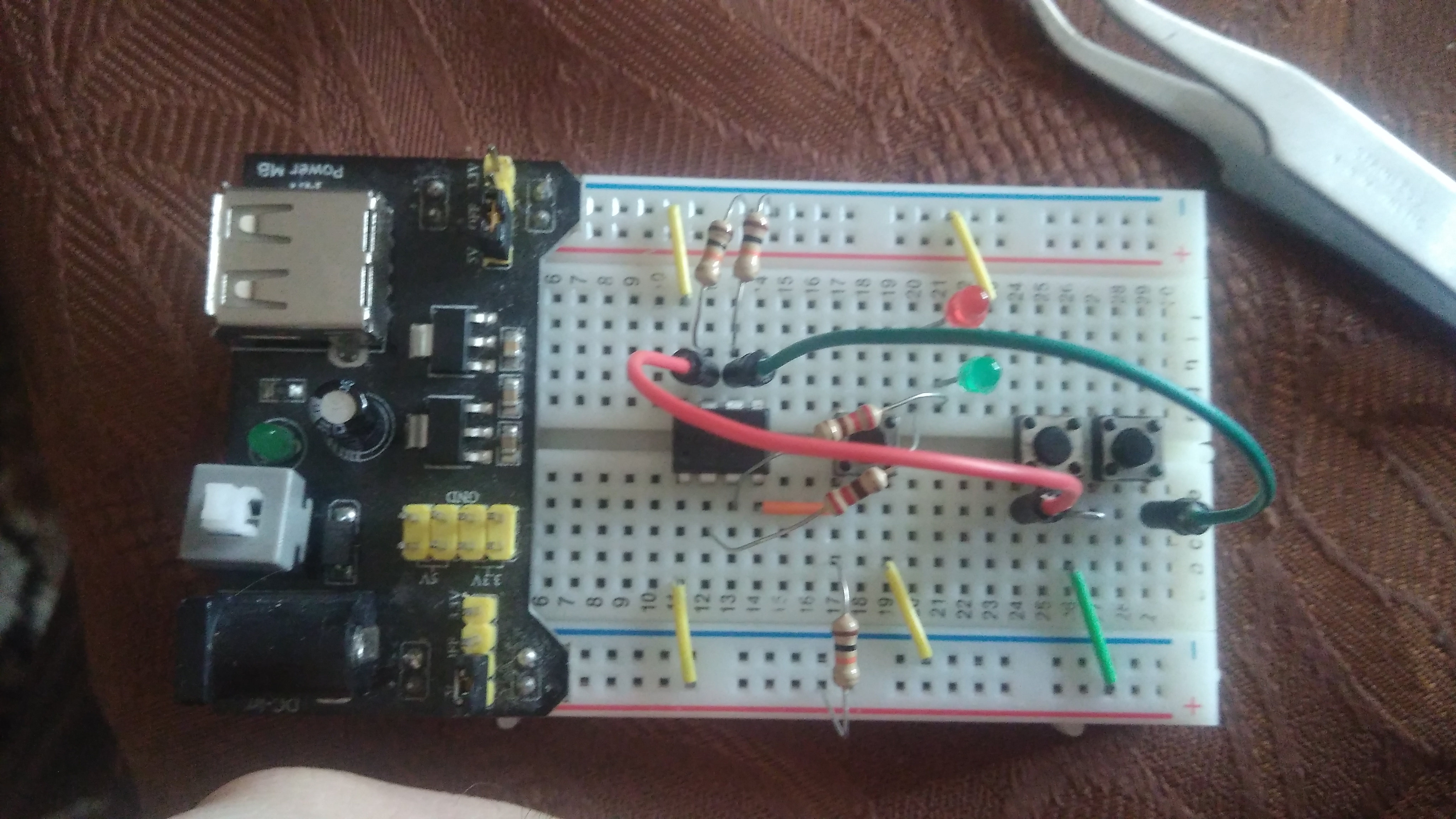

Здравейте, написах код за PIC12F509 за 2 бутона към rotary encoder или двупосочен квадратурен генератор тоест да подменя rotary encoder с бутони
Флашнах го на PIC16F648 и работи, работи и в симулация на Proteus (естествено с промяна на командата за порт) на PIC12C509 (C509 беше най-близо до F509 което в същност имам).
Проблема идва от това, че когато го програмирам на реален PIC12F509 - чипа нищо не прави! Виждам, че е жив понеже като натисна Резет бутона двата светодиода премигват и толкова. Поставих 2 светодиода на изходите за да следя за реакция.

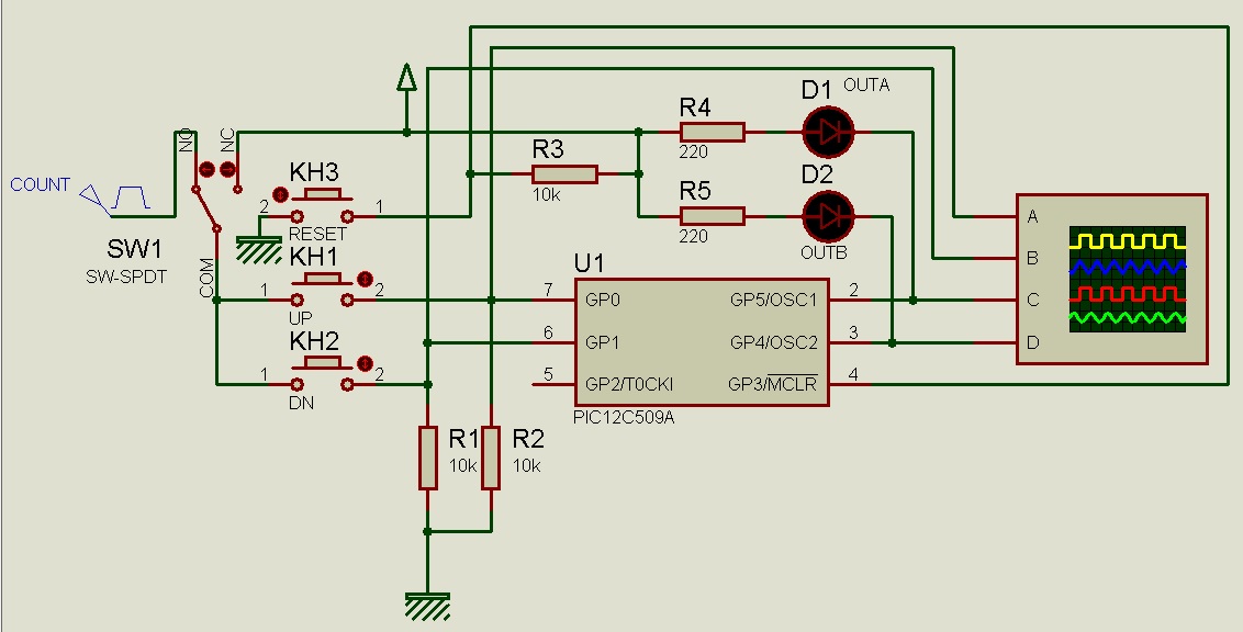

Схемата е следната:
GP0 = UP - Бутон с резистор 10к към маса
GP1 = DN - бутон с резистор 10 към маса
GP2 = не е свързан, зададен като изход
GP3 = RESET през 10k към Vcc и бутон към GND
GP4 = OUT B - Изход 2 - свързан през 220 ома резистор и светодиод към GND
GP5 = OUT A - Изход 1 - свързан през 220 ома резистор и светодиод към GND
Изходите си седят логически 1 без никаква реакция!
Къде бркам? 3-4 дена се мъча с какви ли не конфигурации на регистрии не ще, имам 2 нови чипа PIC12F509!
MPLAB IDE 8.30 с компилатор High-Tech C компилира без никакъв проблем за F509.
Бушоните са извън кода и са следните - IntOSC, CP - OFF, RESET - ON, WDT - OFF
програматора ми е PicKit3 и също флашва без никакви забележки!
Просто не ще и не ще да тръгне на истински чип.
Ей това е кода:

Коментар на файл: Експеримантално шаси
IMG_20191214_104625.jpg [ 2.15 MiB | Прегледано 8399 пъти ]

Коментар на файл: Схемата
F509_B_rot.jpg [ 104.67 KiB | Прегледано 8405 пъти ]
