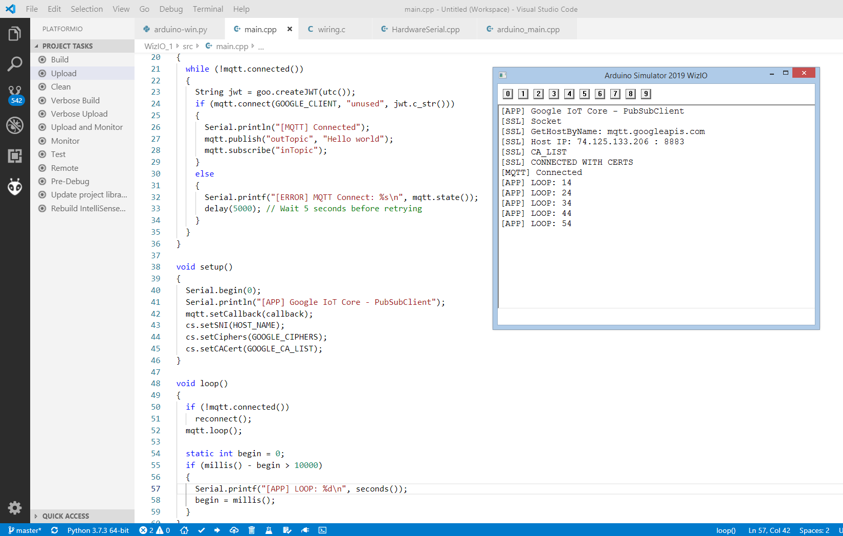

един проект: Windows като Arduino - всъщност е PC като Arduino ( PlatformIO )
в смисъл: симулира платка, Ардуино сорса се компилира до EXE и работи на компа...
реално сорса трябва да работи на всеки боард
може да се използва за обучения, тестове, писане на разни сорсове, библиотеки и дебъг
На Linux/Mac ... по късно ... ползва GCC за PC ( MinGW за Виндоус ) и разликите са малко
Ha Raspberry PI би трябва да "управлява" платката...
В момента подържа:
Arduino Base Core - стрингове, математика....
Serial като дебъг конзола и/или като съществуващ на компа COM Port (може да се ползва за тестове на модули по UART )
Интернет Client и ClientSecure за SSL ( UDP и Server - малко по късно )
и квото се сетя
скриншота е PubSubClient ( стандартна библиотека за MQTT ) връзка до Google IoT Core
визуализацията е фючър - демек ще може имитира PIN-s като мигалки
скоро ще го метна в GitHub
Untitled.png [ 104.06 KiB | Прегледано 10553 пъти ]

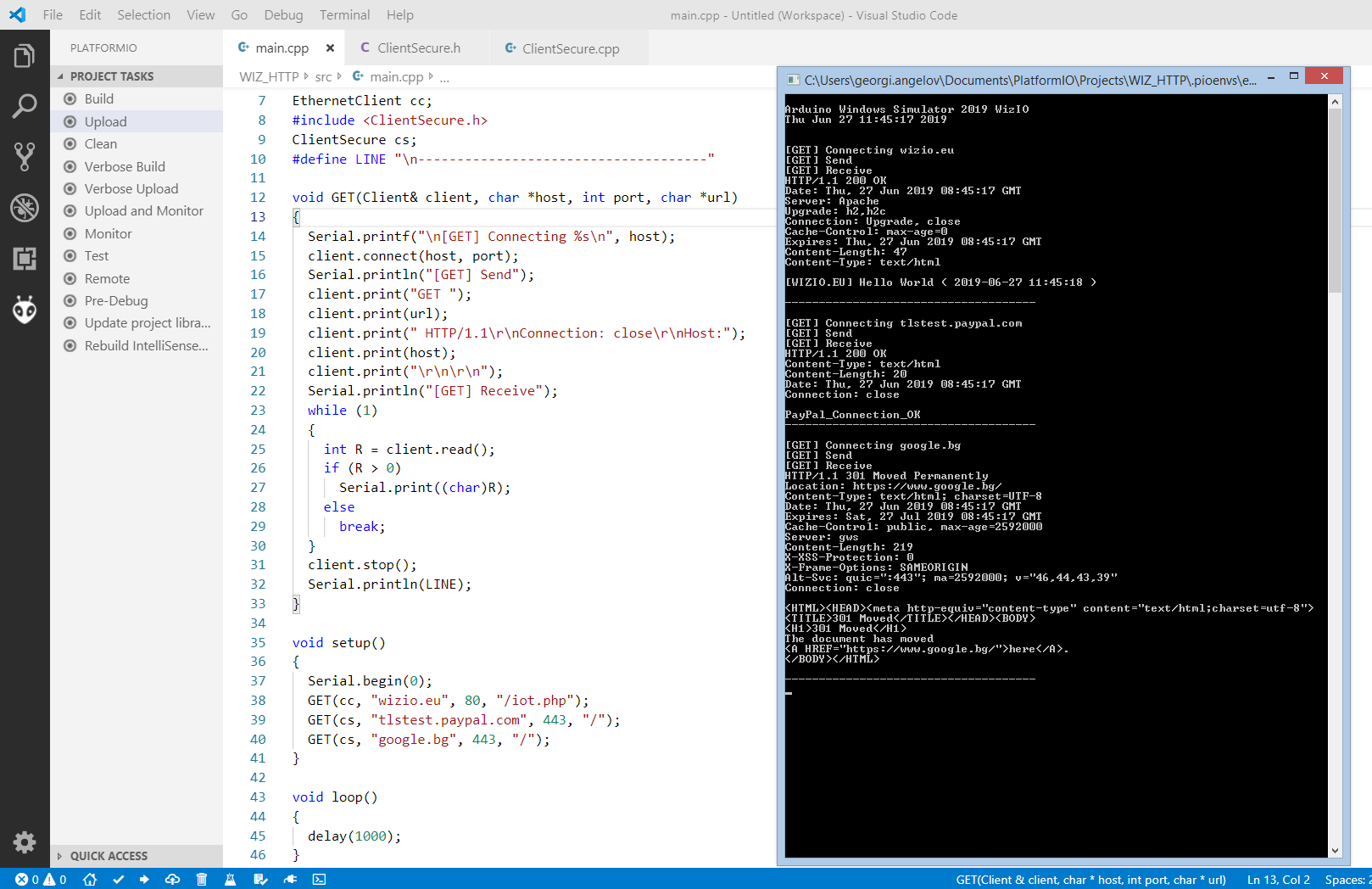

advanced за визуалната част ли питаш
не съм решил какво точно ще има в нея и как ще "комуникира" с "ардуиното"
в началото ще го пусна конзолно ( шота - тест HTTP/S ) докато "стабилизирам" нещата
ще пробвам и порт за Arduino IDE
Untitled.png [ 123.18 KiB | Прегледано 10472 пъти ]

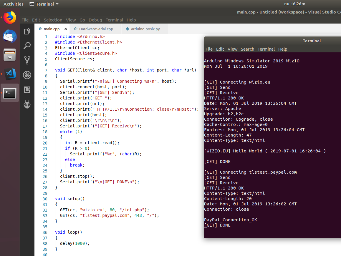

Супер е, но аз пак ще чакам - да пуснеш линукс порта :oops:
Нед Юни 30, 2019 10:13 pm
Мнение Re: Arduino
имам некво виртуално убунту - може да си поиграя тези дни
то разликата е в инклуде сокети между лин/вин
openSSL тряя да си е същата

Мнение Re: Arduino
остана да напиша Serial за Linux Com Port-a
иначе нета и ssl-а си тръгнаха без да поправям
ии да ги сглобя в инсталация...
wizio-linux.png [ 214.47 KiB | Прегледано 10120 пъти ]
