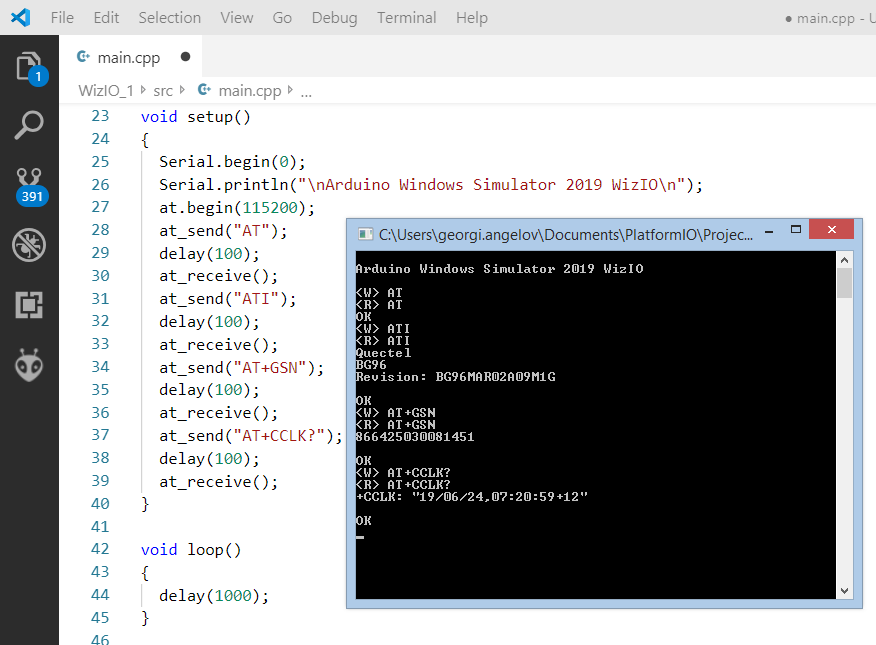

ей нящо такова като на шота
Arduino base core
принтва в конзолата и на Ком Портовете
TCP-то е готово, ся са тормозя със SSL-ла .... int ClientSecured::available() сигурно и peek()
компилира до EXE на компа
0.png [ 61.49 KiB | Прегледано 8387 пъти ]

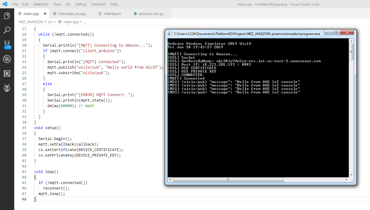

Пет Юни 28, 2019 7:38 pm
Мнение Re: openSSL
воаля :)
wizio-amazon.png [ 89.62 KiB | Прегледано 8238 пъти ]
