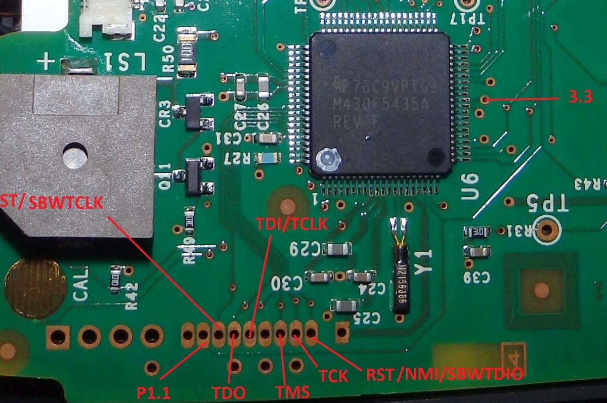

С тези чипове нямам никакъв опит и за това търся някой да прочете паметта от повреден чип, и да я запише върху нов чип, в случай че е възможно и записа не е защитен от четене. Срещу заплащане.
Чипа MSP430F5435A се намира в мултимер Fluke и окъсява напрежение 2.5V , което доколкото схванах е референтно.
Захранването му 3V3 е наред.
P4200912.JPG [ 307.29 KiB | Прегледано 8758 пъти ]

Пинът VREF+ е и GPIO, та да не избързвме с изводите.
Това окъсяване с осцилоскоп в работно състояние ли го виждаш? Изобщо някакъв живот има ли в уреда?

Уреда включва и изписва претоварване OL или нещо от сорта.
Вътре има още един такъв чип и предполагам захранването е общо за двата чипа. Включих термокамерата и видях че единия грее а другия не.
Купил съм нов чип и някакъв измислен програматор MSP430 BSL USB Programmer дето не ми вдъхва никаква надежда.

Тия 2.5В вероятно имат някакъв кондензатор, да не е окъсил той- макар и да е нищожна вероятност ?
BSL програматор най-вероятно не може да прочете програмата, поне при по-старите чипове се изисква парола , за тоя не съм чел.

Тази картинка откъде си я взел?
Ако е от руски сайт - дали няма нещо по твоя втпрос, хекс в най добрия случай?
За BSL достъп трябват P1.1., P1.2 , RST,SBWTCLK , захранване. И парола. Според мене там нямаш шанс за четене. Гледам на картинката , че P1.2 излиза до близка контанктна площадка , но не и на рейката.
Това все пак ти дава улеснение да го програмираш, ако намериш хекса.
C26 +C30 соред мене са на опорното 2.5В, свали ги да видиш не са ли те късото.
Мога да опитам да го прочета, ама не вярвам такава фирма да го остави отключен.

Писах че съм гледал с термокамера, следователно ако беше някой кондензатор темата нямаше да я има.
Снимката е моя не е от руски форум. В един руски форум качих снимки на платките на много модели на Fluke, а краварите ги видяли и поискали да се изтрият понеже били поверителна информация )

Пуснах 2.5В от външно захранване в краче 9 на чипа= REF+ Voltage (C29 на снимката).
Чипа дръпна 2А и само грее и нищо не успя да изгори и прекъсне.
