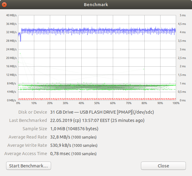

usbm.png [ 104.12 KiB | Прегледано 7925 пъти ]
ебаси и флашките дето са се навъдили.... 500KB/s в high speed. Във фул спийд е по-бавна и от перфолента ;-)

Теста си го пуснал с файл 1М. Със по голям размер (примерно 100МБ) би трябвало да върви по добре. Като са много дребни файлове брадясваш...

Просто gui-то не позволява по-малко от 1МБ, предполагам ако се поразровя ще намеря начин и за по-реалистичен тест.
Но и така се вижда, че скоростта е плачевна, а реално аз нямам 1МБ, даже нямам и 10%, пиша по 1 максимум 2 сектора на транзакция.
От любов към спорта реших да добавя write cache и точно за тая флашка няма да си кривя душата - има видим ефект. Въпросът е, че тази флашка дет се вика с лупа съм я търсил. Толкова фалшиви са може би под 5% и някак си заради тия 5% не си струва да хабя памет за кешове. С нормална флашка кешът е почти безполезен, пестя някакви си милисекунди или под 1% от времето. Просто съм на бавно USB и то ми е най-тънката част и нормално то ми определя скоростта.
