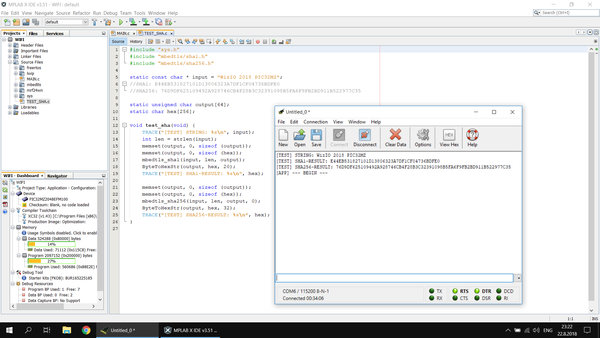

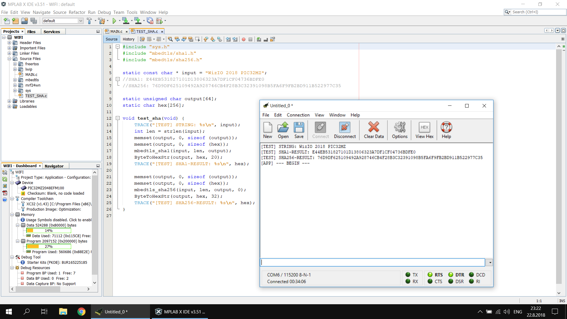

някой случайно да знае за НЕ Harmony драйвер за Microchip-ския mrf24wn...
от спортна злоаба портнах freeRTOS + lwIP + mebedtls за PIC32MZ (Curiosity борд @ 200 мипса) и се чудя как да пробвам порта...
а тва вифи го има лепнато на борда
освен да плювам змии и гущери и да преправя хармони драйвера в нормална библиотека...
PIC32.jpg [ 943.27 KiB | Прегледано 8289 пъти ]
