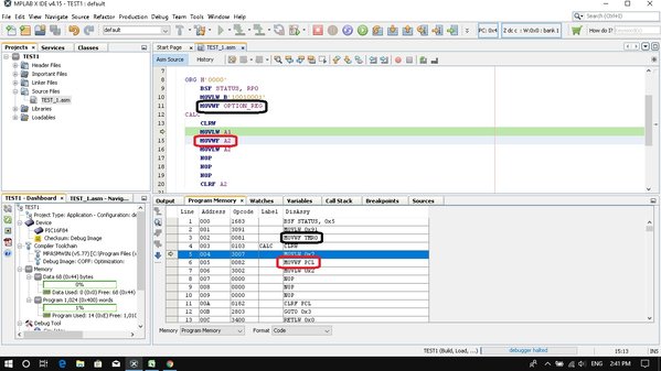

Здравейте
Моля за помощ с тази команда.
Приложен изпращам Screen shot на малка програмка, за онагледяване.
Проблема е, че командата не записва информацията от W в F a взима стойността регистъра F и я ползва за адрес на регистър в който записва.
Очевидно в момента се уча ( и то в началото) и предварително благодаря за разбирането и съдействието.

Сря Авг 08, 2018 1:13 am
Мнения: 3085
Мнение Re: проблем с MOVWF
LIST p=16F84
#include <p16f84.inc>
W EQU 0 ;PRI ZAPIS V 'W'
F EQU 1 ;PRI ZAPIS V 'F'
A1 EQU D'7'
A2 EQU D'2'
  ORG H'0000'
  BSF STATUS, RP0  ;///Виж коментара долу
  MOVLW B'10010001'
  MOVWF OPTION_REG ; ///Виж коментара долу
CALC
  CLRW
  MOVLW A1  ;зареди W с числото(константа) D'7'
  MOVWF A2  ;запиши W в регистър с адрес ==D'2' ,който е PCL , тук би трябвало да гърмиш
  MOVLW A2 ;;зареди W с числото(константа) D'2'
  NOP
  NOP
  NOP
  CLRF A2
  GOTO CALC
END
Клетките от паметта ...слагай им по-смислени имена A1_oboroti , A2_impulsi,...
На константите също - cA3_impulsizaoborot .
Ти коректно си пипнал банк бита RP0, и реално програмата ще запише OPTION_REG ,а не TMR0.
Обаче програмата Асемблер (на Майкрочип) иска всеки път да 'и укажеш със служебна директива
в коя банка си/или искаш да си. Не си спомням дали самата директива генерира реда
'BSF STATUS,RP0' .
Директивата май беше BANKSEL
Последна промяна stefan63 на Сря Авг 08, 2018 7:05 am, променена общо 1 път

Сря Авг 08, 2018 7:33 am
Мнения: 1438
asen_c написа:
Здравейте
кода е:
LIST p=16F84
A1 EQU D'7'
A2 EQU D'2'
ORG H'0000'
BSF STATUS, RP0
MOVLW B'10010001'
MOVWF OPTION_REG
CALC
CLRW
MOVLW A1
MOVWF A2
MOVLW A2
NOP
NOP
NOP
CLRF A2
GOTO CALC
END
Асемблерът си работи правилно и изпълнява точно каквото си му казал. Очевидно не си разбрал правилно какво точно изпълняват тия команди. Проблемът ти с MOVWF A2 идва от това, че ти очакваш А2 да приеме стойността на А1, което няма как да стане в твоя случай. Ако искаш това да стане трябва да декларираш адрес от паметта, на който да отговаря А2. Ти всъщност точно това си направил, но на адрес 2 е PCL, и ти няма как да го промениш това. Трябва да използваш адреси, които са свободни и са предвидени точно за тая работа. За твоя процесор тия адреси започват от 0х0C. Правилният начин е да декларираш A2 EQU Н'0С' и след това ако искаш да присвоиш някаква стойност на А2 - пишеш някъде в програмата:
MOVLW "стойност някаква"
MOVWF A2

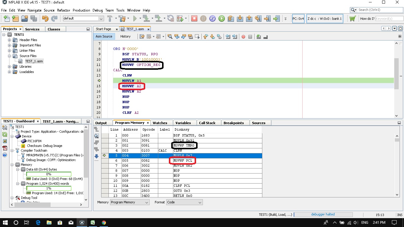

Сря Авг 08, 2018 11:59 am
MOLVW A1 - вземаш А1 (неговият адрес) ако А1 е 0х20 се записва 0х20 във W
MOVF A1,W - вземаш стойността записана на адрес А1 (във W се записва, каквото има на адрес 0x20)
Сря Авг 08, 2018 6:11 pm
Регистриран на: Сря Авг 08, 2018 12:58 am
Мнения: 2
Благодаря за съдействието
CarBeta е разбрал какво искам да направа и къде бъркам ( мерси). Мислех, че по начина по който ги дефиинирам А1, А2 задавам стойности на самия регистър, а не адрес на регистъра.
да наистина искам да ползвам А1 и А2 като променливи. Не мога да разбера мога ли да ги дефинирам (в началото на програмата) тези променливи без да оказвам конкретна клетка от паметта. Т.е. да остава асемблера да решава.
Мерси предварително.
Чет Авг 09, 2018 12:14 am
Точно това ти обаснявам, че ти си взел адреса на регистъра вместо неговото състояние. Тук не се работи с променливи, а само с указатели към регистри от паметта.
със MOVF A1,W четеш съдържанието на регистър с адрес А1 все едно си написъл MOVF D'7',W . Това ти трябва.
със MOVLW A1 четеш адреса на регистъра. Ако A1 EQU D'7' , то все едно си написъл MOVLW D'7'
И отделно че на адрес 7 което е 0x07 има някакъв регистър от контролера, не свободен RAM. Трябва да видиш кои са за RAM. CarBeta ти е написал, 0x0C това е D'12'. Малко не ми се връзва по скоро 0xC0 ще да е, но ти го провери. Но това е в общи линии.
edit : да 0х0С е за 16F84
