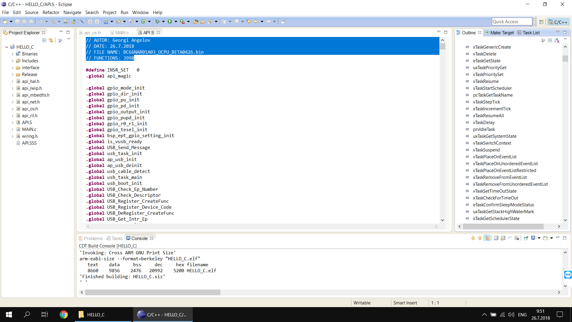

API_EX.jpg [ 720.76 KiB | Прегледано 5961 пъти ]

Чет Юли 26, 2018 10:18 am
Мнение Re: API Kernel <- -> Application
метнах го в static lib и се компилна така :)
