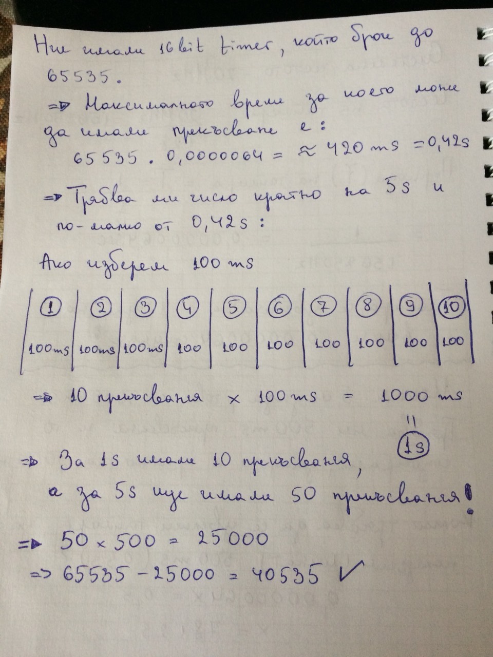

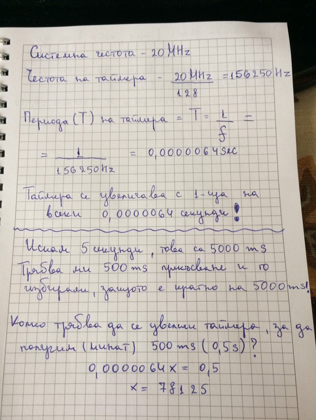

Сигурен съм, че моите сметки са правилни, точно до графиката с прекъсванията. Така, искам 5 секунди, в случая съм сложил 100 ms, но тогава ще имам 50 прекъсвания, а за да ги намаля, трябва да избера максималното число, кратно на 5 и по малко от 420 ms (0.42s) и то е 200 =>, че графиката се променя и там вместо 100 ms, ще имаме 200 ms. Тук ми е 1-ят въпрос (10 прекъсвания ли ще имам или 11 или 12), макар, че като го сметна е едно и също, тъй като при всички случаи се получава, че за 1 секунда ще имам 5 прекъсвания т.е. за 5 секунди ще имам 25 прекъсвания. А, 2-ят ми въпрос е, колко трябва да бъде началната стойност, от която таймера брои - 65335 т.е. (65535 - 200)? Мисля, че нещата са доста по прости от това което смятам и правя, ама айде де, не мога да го измисля и това е.
Сега, по-случайност избрах за начална стойност на таймера 64753 =>, че 782 * 0.0000064 = 5.0048 секунди.
Предполагам, че досаждам вече, но не виждам друг изход.
Благодаря!

Пет Юни 08, 2018 3:56 pm
Мнение Re: Zilog - Z8 Encore! F083A Series
Хм аз пък си мисля, че 250ms x 20 = 5s.
Тааака избрал си все пак 200ms.
Първо трябва да разбереш откъде взема тактов сигнал този таймер. Имаш прескалер, което значи че входната честота се дели. В случая тя се дели на 128 :
20MHz/128 = 156,25kHz. Периода е 1/156,25 = 6,4uS.
Така.
За да получиш заветните 200ms, брояча трябва да изброи:
200 000 / 6,4 = 31 250пъти (периода). Това ти е коефициента на брояча.
Сега. Процесора ти не знам какъв е , но на PIC-овете първо се настройва таймера и се пуска да си цъка прекъсвания постоянно. Тук ако е така пускаш си го и ще ти генерира прекъсванията.
Дотук добре.
Ти си харесел период 200ms, което значи че трябва да изброиш 25 пъти докато направиш 5 секунди. Значи във прекъсването трябва да инкрементираш един брояч, който ще ти брои до 25. Да го кръстим unsigned char intcnt;
Сега идва ключовият момент.
Искаш да кажеш старт на хронометъра и да почнеш да отчиташ заветните 5 секунди.
Понеже не знаеш какво число държи брояча на прекъсвания и какво брояча на таймера (понеже си вървят свободно) трябва да ги нулираш.
Първо нулираш брояча на таймера , после брояча на прекъсвания, после пак брояча на таймера.
void start chronometer(void)
T0H = 0;
T0L = 0;
intcnt = 0;
T0H = 0;
T0L = 0;
Умишлено го нулирам два пъти, първият път може брояча да е на 31 249. Това ми гарантира, че докато нулирам intcnt няма да се извика прекъсването (и да го инкрементира). След това нулирам отново брояча и забележи нулирам последно младшия байт. Така се получава минимално натрупване, докато почнеш да изпълняваш чакането на 5те сек. т.е. максимално точно да е.
Така вече имаш функция с която стартираш хронометъра. Остава и да разбереш кога ти е изтекло времето.
void interrupt ISR (void)
  timerflag = false; // При теб не зная как е кръстен флага
  intcnt++; // инкрементираме брояча на прекъсвания (пакети по 200ms)
  if( intcnt == 25 ) // това нещо може да го проверяваш и в основния цикъл
     IztekloWreme(); // ако не е критично към точността на времето
void IztekloWreme(void)
NeshtoSi(); // Тука си прайкаш каквото искаш, след като изтекат заветните 5 сек.
Има и други начини, със стартиране и спиране на таймера. Аз обаче в моите програми не ги ползвам, тъй като таймера дава тайминги и на други процеси. Освен това не ми са критични толкова времената.
Има и други варианти PICовете имат постскалери, постскалера е това което е intcnt. Само, че може да се настрои автоматично да брои примерно до 16 и тогава да ти се генерира прекъсване. Този процесор обаче е друг и не зная дали има. Пък и за теб е важно да знаеш принципно как се прави, а към съответния процесор ще се нагодиш лесно. Ако не ти трябва точност, може да се нулира само intcnt, т.е. софтуерният ти постскалер.

Благодаря ти за отговора !
Това е което аз направих:
Имам системна честота - 20MHz => Честота на таймера - 20MHz / 128 (prescaler) = 156250Hz => Периода на таймера - 1 / 156250 = 0.0000064s или 6.4us => Таймера се увеличава с 1 на всеки 6.4us.
"За да получиш заветните 200ms, брояча трябва да изброи: 200 000 / 6,4 = 31 250 пъти (периода). Това ти е коефициента на брояча." - Благодаря ти за това изречение ! Точно това исках да разбера. Също така си абсолютно прав, че трябва да избера 250ms, а не 200ms, защото за 5s при 200ms, ще имам 25 прекъсвания, а за 5s при 250ms, ще имам 20 прекъсвания, което са си 5 по-малко :)
=> началната стойност на таймера ще е 250 00 / 6.4 = 39062.5 пъти (периода) => ще брои от 39062.5 до 65535 => прекъсване и следния код:

Логиката ми е:
Таймера почва да брои до 65535 => прекъсване - 1=11 (false) - брояча се увеличава => Таймера почва да брои до 65535 => прекъсване - 2=11 (false) - брояча се увеличава => Таймера почва да брои до 65535 => прекъсване - 3=11 (false) - брояча се увеличава => Таймера почва да брои до 65535 => прекъсване - 4=11 (false) - брояча се увеличава => Таймера почва да брои до 65535 => прекъсване - 5=11 (false) - брояча се увеличава => Таймера почва да брои до 65535 => прекъсване - 6=11 (false) - брояча се увеличава => Таймера почва да брои до 65535 => прекъсване - 7=11 (false) - брояча се увеличава => Таймера почва да брои до 65535 => прекъсване - 8=11 (false) - брояча се увеличава => Таймера почва да брои до 65535 => прекъсване - 9=11 (false) - брояча се увеличава => Таймера почва да брои до 65535 => прекъсване - 10=11 (false) - брояча се увеличава => Таймера почва да брои до 65535 => прекъсване - 11=11 (true) - светва диода и нулираме брояча
Така, имаме 10 прекъсвания на таймера и 10 на софтуерния броят, демек общо 20 прекъсвания. Това ли трябва да ми е логиката ? Надявам се да, защото уж на пръв поглед един прост таймер ми отне толкова време за разбиране, че ужас :rolleyes: :rolleyes: :rolleyes:
Сега, като засека с хронометъра уж са 5s, но все пак не мога да съм абсолютно сигурен.
