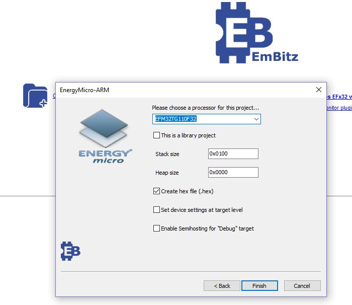

Не е 8051, това е кортекс-м3 - познава се по префикса EFM32, другите са EFM8
Това не ти ли върши работа - дават го че е за Tiny Gecko и точно за EFM32TG11x:
https://www.silabs.com/documents/public/cmsis-packs/SiliconLabs.EFM32TG11B_DFP.5.4.1.pack
Edit: алтернативи има доста - като почнеш от gnu arm eclipse плъгина за еклипс, минеш през VisualGDB и стигнеш до emBitz. Ето например в emBitz се поддържа точно твоя чип:
[img]embitz_efm32.jpg[/img]
embitz_efm32.jpg [ 33.93 KiB | Прегледано 7925 пъти ]
