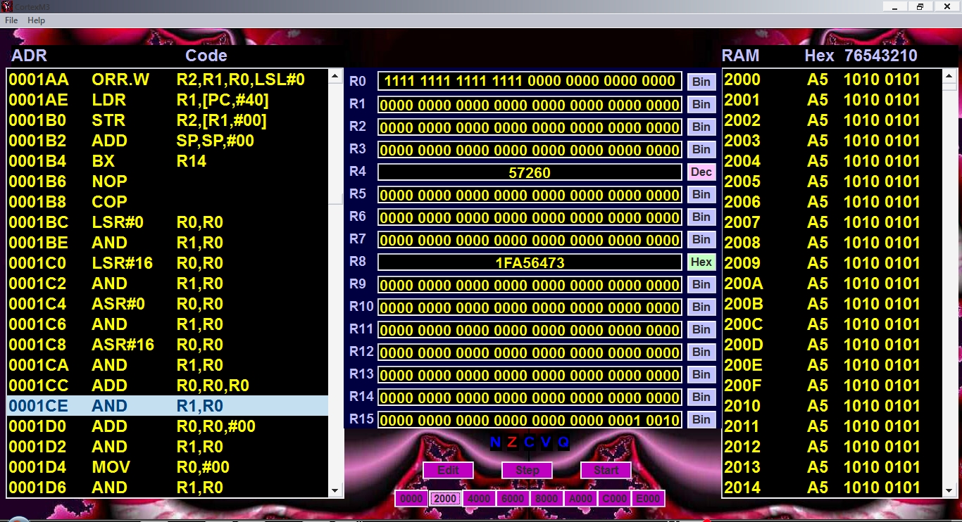

Някой да е попадал на малка по обем, до десетина мегабайта програма за Cortex-M33, която да може да чете hex и bin файлове?
Да ги реасемблира, да има вграден емулатор за Cortex-M33, да има прост редактор който да позволява промени в програмата и да има възможност после отново да запише протестваната и редактирана програма в hex или bin файл.
Имаше нещо подобно за Cortex-M3.
Вижте снимката в прикачения файл.

Просто ми стана любопитно - ако има, но е примерно 15 мегабайта какво правим тогава?
Пет Фев 16, 2018 3:05 pm
Мнение Re: Cortex-M33
M33 си е Thumb2, т.е. всеки ARMv7 дизасемблер би трябвало да се справи, но като гледам другите изисквания се сещам само за IDA Pro.

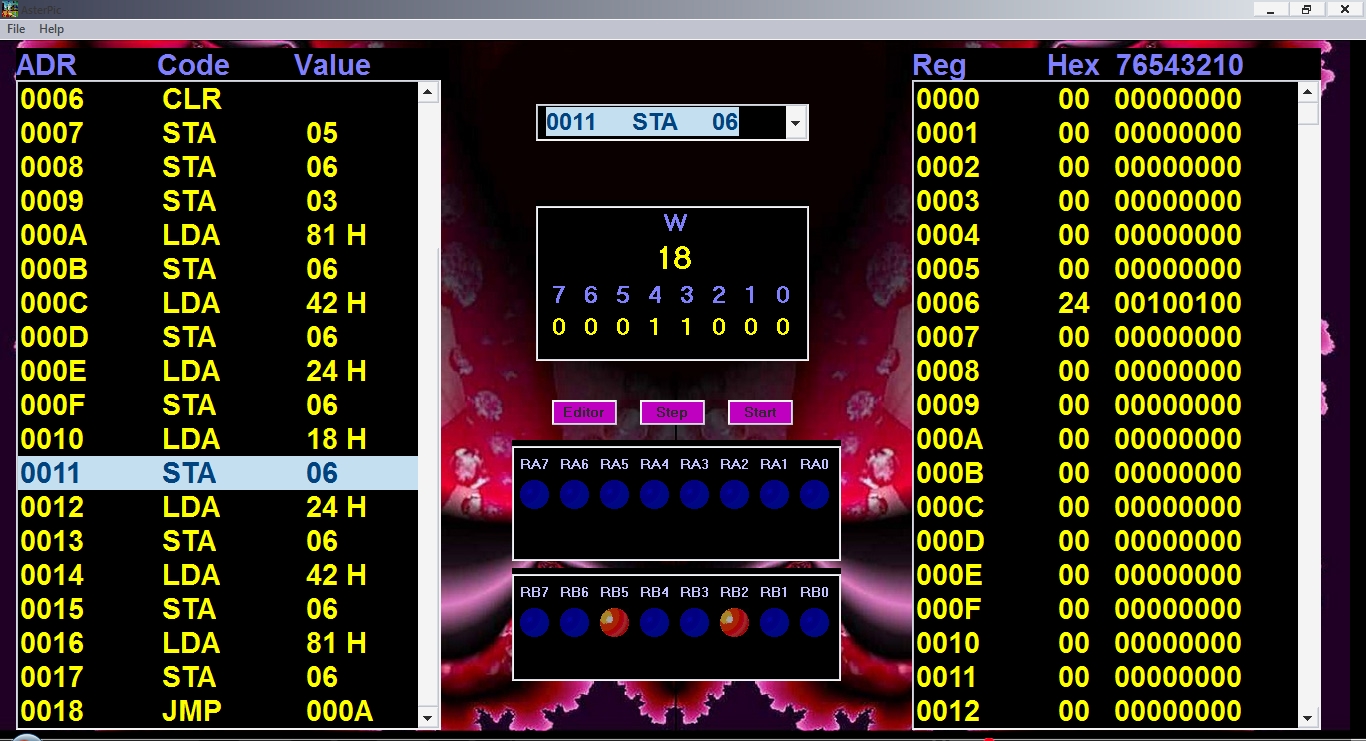

Tази програма за Cortex-M3 от снимката беше само 2-3 мегабайта, попаднах на нея преди 5-6 години.
Беше заедно с още една подобна програма, но за PIC микроконтролери с много странен асемблер, някакъв микс между Z80 и 6502. Поне така ми изглежда на мен. Но машинният код във Hex файла който генерираше, съответстваше на малките PIC микроконтролери.
Тогава запазих само тази за PIC микроконтролерите, тази за Cortex-M3 само я пробвах и изтрих. Бях я взел от един руски сайт, но него вече го няма. Останали са само няколко скрийншота от програмата.
И тя щеше да ми свърши работа, защото разликите между асемблера на Cortex-M3 и Cortex-M33 са само няколко инструкции (ако изключим dsp & fpu) но не мога да я открия никъде.
Тази за PIC микроконтролерите е още по малка.
Виж снимката.
Затова предполагам, че и други подобни програми няма да са много по големи като обем.

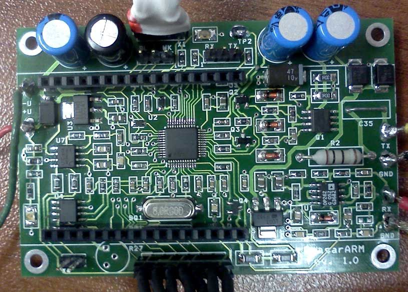

Аз програмата я имам като hex файлове в около 50 версии.
В последните версии има някои инструкции които са от ARMv8-M.
По принцип зная какво точно прави програмата и имам по старата схема с Cortex-M3.
Виж снимката.
Но ми трябва подходяща програма за да я доразнищя.

Сега остана да ми кажеш че и jtag/swd са ти оставили?
и тогава няма да ти трябва емулатор ;-)

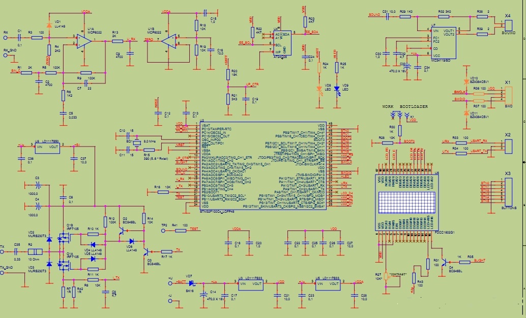

Програмирам го чрез USART
Е, нямам изходните файлове които са написани на С.
Но асемблерът на Cortex-M3 до такава степен е адаптиран за удобство на С компилаторите, че не е толкова труден за разчитане.
Това е схема на металдетектор работещ на принципа на индуктивния баланс.
Трябва да променя някои от параметрите му.

На снимката не се вижда какъв е чепа, но предполагам ти си го знаеш, така че може да проследиш jtag/swd пиновете дали са изведени на някой конектор или в краен случай ти да си ги изведеш.
След това ти трябва openocd или jlink или там каквото намериш. Те си имат конзола (за jlink-a и приложения), та през конзолата може да четеш/пишеш памети/регистри въобще имаш пълен достъп до проца. Може и да дебъгваш през конзолата, но по-удобно е с нормален дебъгер.
При варианта с openocd то си отваря два порта 3333 и 4444 мисля бяха, единият ти е за конзола за теб (ако искаш) другия е gdb server (remote). При jlink се пускаше jserver или нещо подобно за да ти направи gdb server. Към тоя сървър може да се закачаш с всякакви GDB базирани дебъгери. Включително и IDA-та би трябвало да го поддържа. Така че закачаш се, дебъгваш, може да слагаш брейкпоинти там където си мислиш че е интересно. Примерно някъде се зарежда константа в някой регистър, след зареждането ти може да промениш регистъра все едно че константата е била друга и да видиш нататък как ще се държи програмата. Но ти сигурно си наясно как стават тия работи ;-)
Не са изведени, но си прав, май най добре да ги изведа и да действам по класическия начин.

Е можеше просто да ни пуснеш един линк до тук вместо да ни мъчиш с онази схема-тъмбнейл.
