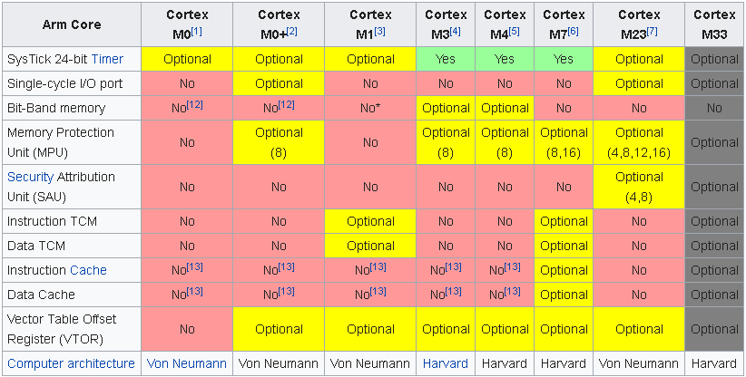

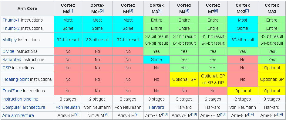

Мнение Re: The Definitive Guide to ARM® Cortex®-M0 and Cortex-M0+
Н'бабане Гт'муан'га написа:
Вчера научих че М0 и М0+ били фон-нойманова архитектура.
arm2.png [ 12.63 KiB | Прегледано 6451 пъти ]
arm1.png [ 13.83 KiB | Прегледано 6451 пъти ]
Нед Фев 11, 2018 7:31 pm
А ползата от фон-нойман-а каква е ? Единствено се сещам, че може да се зарежда програмата в RAM паметта, подобно на персонален компютър.
