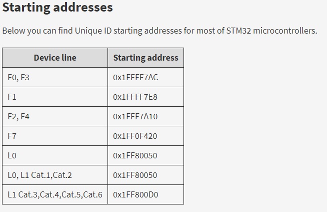

За различните фамилии STM32 търся характерни флаш адресите (1,2,3, дали има други?):
1. Device ID register address
Предполагам, че за всички е еднакъв:
#define ID_DBGMCU_IDCODE 0xE0042000
2. Flash size register address - за F4 е
#define ID_FLASH_ADDRESS 0x1FFF7A22
3. Unique ID register address location - тук имам една табличка:
http://blog.gorski.pm/stm32-unique-id
Моля, насочете ме!
ПП (бях разменил 1 и 3, извинявам се)

Всички регистри с имета им, адресите, офсетите и размера им можеш да извлечеш от SVD файлове, които са XML-и. Отделно ARM си имат конзолен инструмент, който може да генерира хедър файл за дадения микроконтролер по подаден SVD.

Благодаря ти, ще се опитам да ползвам SVD файлове, но май трябва да ги търся един по един. Иначе, знам, че в описанията на всеки процесор пише кое къде е.
За да се вземе уникалният ID на STM32 трябва да се знае типа на процесора и от типа да се определи адреса на уникалния ID.
Това се опитвам да направя.
