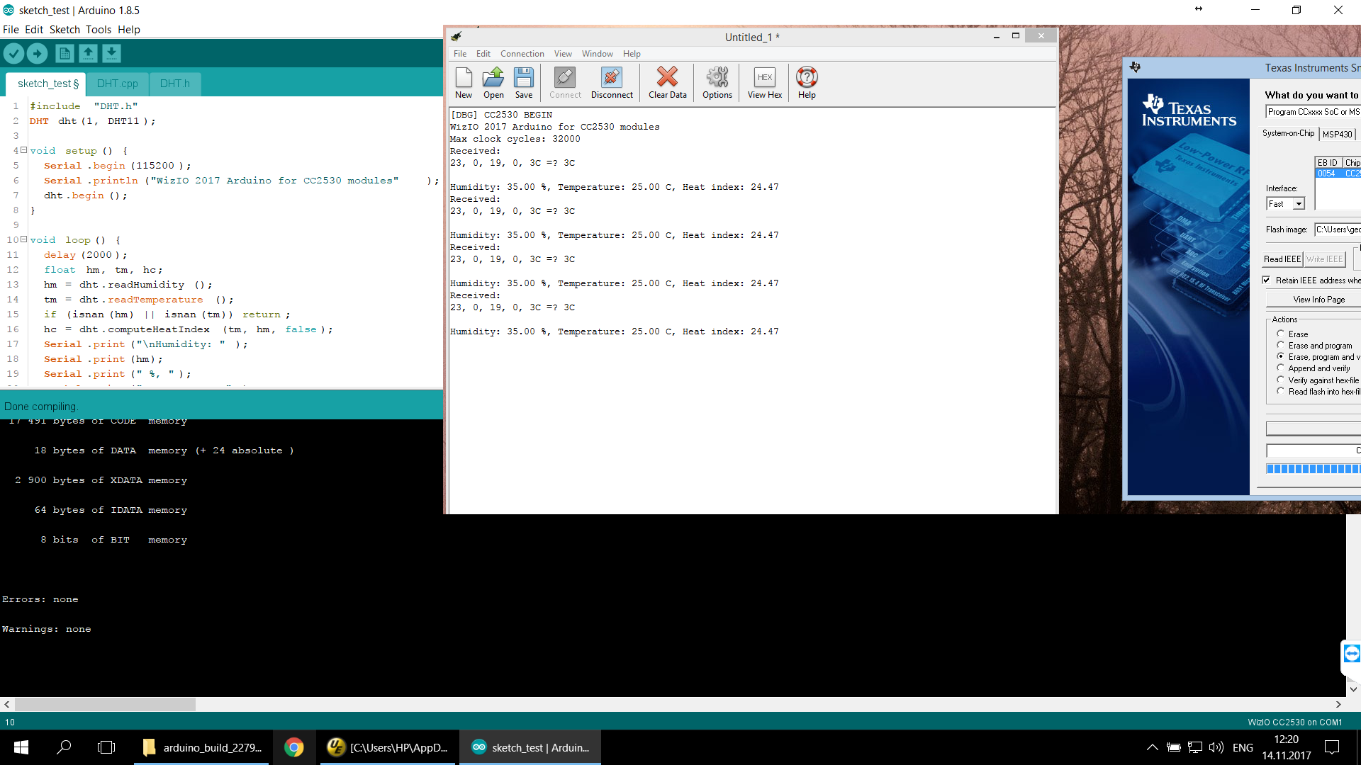

всъщност е Soc CC2530, чисто 8051 му е ядррото... :) опитвам се да го портна в "любимото" Arduino IDE
IAR-a го оправих с някой забележки, UARTA като Serial работи
пиновете на P0,P1,P2,DIRx, MODEx искам да индексирам (таблица) обаче няма достъп (указател) до тези регистри ат 0х80, 0х90... мога да ги чета... мапнати са за четене ат 0х7080, 0х7090...
char * port = (volatile char *)(0x80) сочи XDATA а не SFR
*port |= mask;...
чета че има някакви SFR ат 0х20...0х2F които били bit-accsess, днес ще екпериментирам как да ги структурирам в няква таблица нящо като за AVR с CBI, SBI

Мнение Re: 8051 PIN пойнер? акцес
в Arduino-to пин манипулацията е API индексирани пинове с дискрипшън таблица... ардуино-пин, порт-адрес, дир-адрес, моде-адрес, маск:
pА = FindByName(pin);
няква манипулация на p...
те така работи но е бавно като за Ардуино... в случая съм вързал един DHT11 за тестове

иначе с чист IAR проект сок-а си бачка чудесно... просто се опитах дали може да стане на Ардуино
заебавам го за сега
ето и един шот
1212.png [ 457.82 KiB | Прегледано 6954 пъти ]

начи сока в нормален проект си работи перфетно за "способностите" си
cc25xx не е на TI, краварите купиха фирмата - забравих как се казваше, чипа е стар, сега има ARM-Soc ама аз нямам развойна платка за тестове... готиното на cc2530 е че е евтин, има много китайски "развой"
За индексиране на пиновете следвах Arduino "правилата"... да стане прилично универсално, да могат да се ползват стандартни библиотеки без да ги променям
скрин шота е с променена библиотека за DHTxx, примера горе със switch-case "индексиране" пин достъпа е бавен (ядрото не е RISC) 8051 на 32 MHz e
Пиновете са малко да кажем 16(няма проб за switch-case), има 2 уарта, spi, pwm, adc... става за много неща, правил съм меш...
на тоя етап в ардуино версия не ме кефи... ще го продължа по-късно
