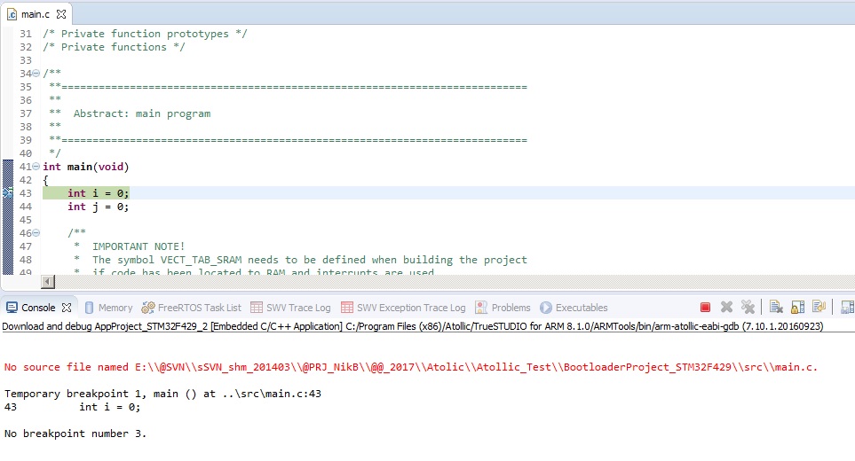

ОБАЧЕ по време на стартиране на дебъга (след зареждане на програмния флаш) в конзолата излиза едно червено съобщение - КАРТИНКАТА ДОЛУ - че го нямалo файла main.c !!! - ПРИ ТОВА - в друг проект, не в тоя, който дебъгвам.
Кое е в основата на тая боза и как да се преборя с нея?

В новия workspace сложих само тоя проект и тоя червения ред не се появава. Егати!
Сега един по един ще преместя и другите проекти :), дървена работа.
(Вероятно предкпмпютърния девай нещо е объркал :))

Това се случва понякога - по спомен проблемите идват при миксиране на версии на компилатор и дебъгер, или на настройки на двата.
Точният проблем е че в ELF файла пише мисля релативен път спрямо нещо си, а дебъгера не се оправя с това да го развие правилно - няма базовия или нещо такова. Т.е. цялото е вследствие на начино по който е генериран елф-a който ще дебъгваш.
Ако не бъркам, едно от нещата които влияеха, освен онова с версиите, е типа на дебъг лаунча - имаше мисля legacy и GDB/DSF опции в настройките на дебъга.
Това на прост еклипс с CDT - на атолик не очаквам да има такива проблеми, но ако билда е с външа билд система (makefile например) може там да се омотва.
Но ако ти го прави от пример на атолика са за бой - или поне за бъг рипорт :)
В оригиналния проект (за другия стм) прави ли го това или не можеш да тестваш?

Не, когато са оригиналните проекти няма проблем. Те са ОК.
Мисля, че ще се оправя.
