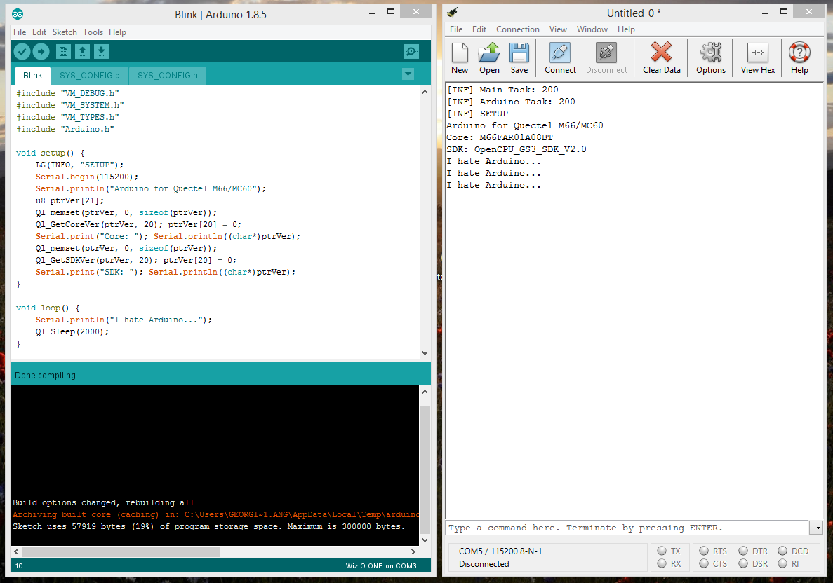

Портнах Quectel OpenCPU за GCC C++
остана да го линкна към Ардуино IDE

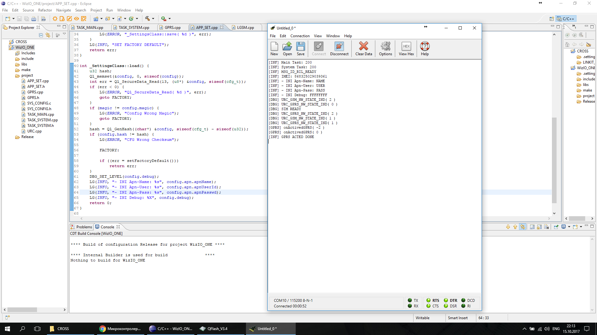

и сега започва псуването...докато го настроя :)
поне успях да го закача
WizIO.png [ 48.1 KiB | Прегледано 7792 пъти ]

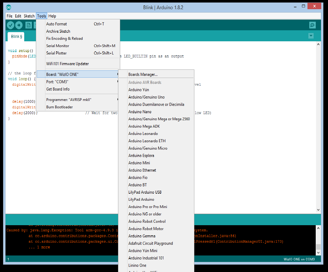

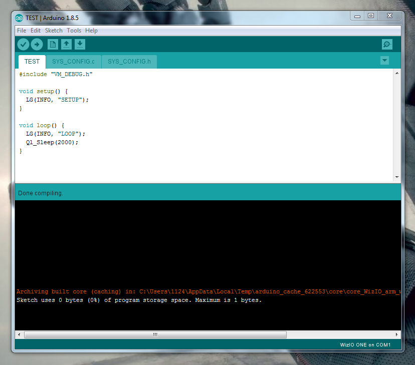

ии тва със Sketch uses 0 bytes (0%) of program storage space. Maximum is 1 bytes.
нящо с {recipe.size.regex} го омазах
Arduino.jpg [ 198.46 KiB | Прегледано 7740 пъти ]

стана...
има някви несъответствия между windows-ите... пфу
A1.png [ 32.1 KiB | Прегледано 7702 пъти ]

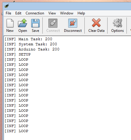

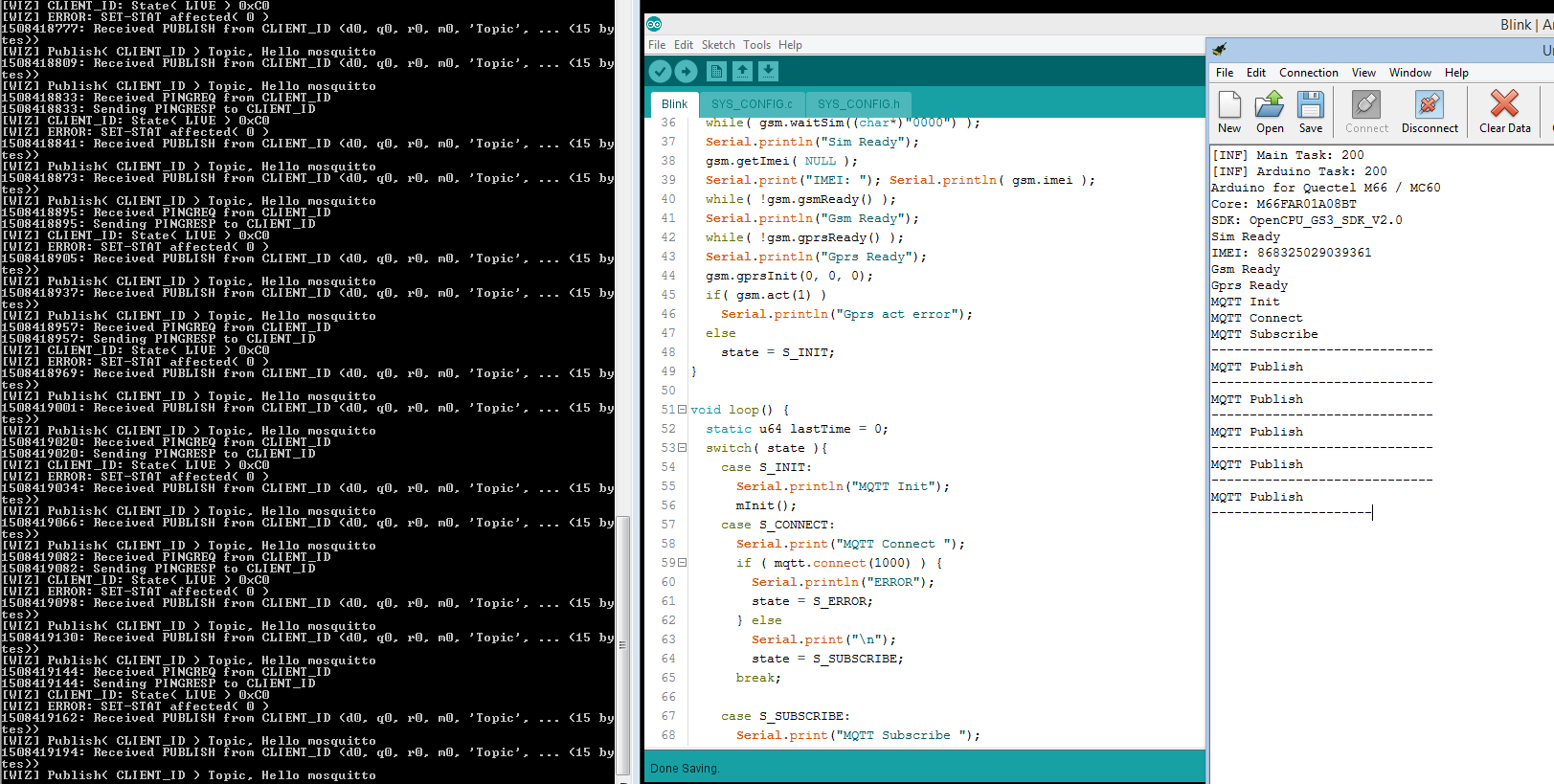

MQTT тест... и затварям темата, че стана тема за Ардуино...
Някой, ако е линквал платки към Ардуино ИДЕ имам разни питаници относно конзолата - как се принтва текст от тулсове, BAT файлове, програматори...
aaa.jpg [ 621.42 KiB | Прегледано 7612 пъти ]

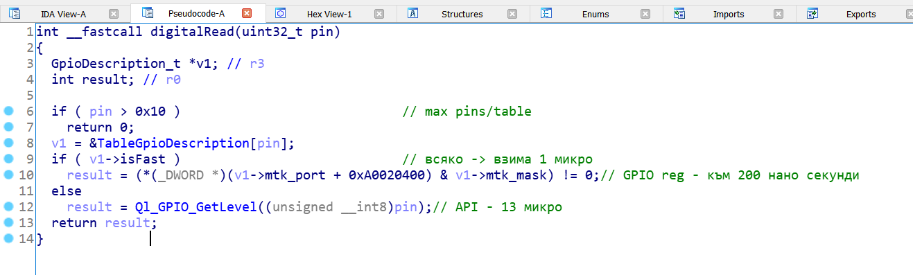

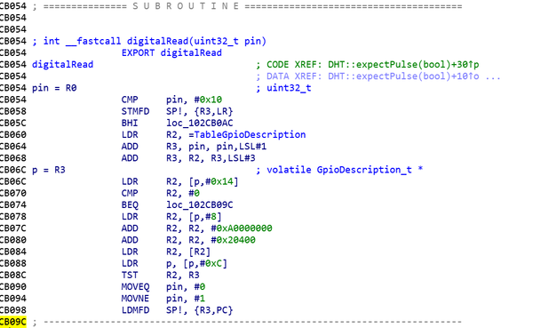

начи функцията е за read/write в GPIO
щото АПИ-то ме бави с 12.5 микро секунди реших да пиша дирекно в регистъра
Таблица[пинове] - пинове описание - регистри, офсети, маски....
write(pin) {
вземи от таблицата инфо за пин Х
пиши в съответния регистър... нищо особено, обаче p->a(инфото) ме бави незнайно що и цял ден проби как точно да го оптимизирам да падна на около микро секунда при четене на пин, порца е на 200 а периферия на 13 MHz
дезасемблирано изглежда уж "перфектно" утре ще пасна снимка че тук го нямам ELF-фа
ако пиша константно в GPIO таима е нано секунди.... пин горе, пин долу генерира 2 MHz... което за модула е "пърфект" щото не е точно пригоден да работи с GPIO-та (GSM модул, тестове без сим карта)
Опитвам се да чета DHT22 директно а там тайма е 20 микро секунди... закрепих сорса на 5 микро четене на пин но искам да падна на микро сек
последно си мисля че RTOS са ме прекъсва...
Вто Окт 31, 2017 9:07 pm
Мнение Re: ARM GCC CDT

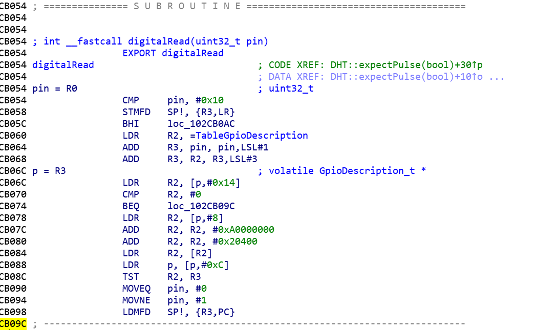

дезасемблирано риид
оптимизация атрибут за функцията -О3
