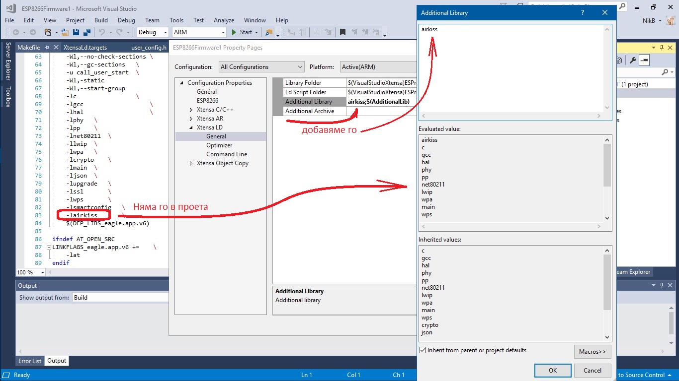

ВПРОЧЕМ, за ESP8266 Wizard 1.2.8b for Visual Studio 2013, 2015 & 2017 ...
ЛИНКА
ПОВЕЧЕТО примерни проекти не се компилират,
защото не са им добавени (в проекта)
всички файлове от секцията LINKFLAGS на файла MakeFile.
Значи: MakeFile са в паките
C:\Program Files (x86)\Relentless.rad\ESP8266Wizard\ESPressif\[OS]\[SDK]\examples\[proj]
например в папка
C:\Program Files (x86)\Relentless.rad\ESP8266Wizard\ESPressif\Non-OS\1.5.4\examples\at_espconn
(мисля, че MakeFile за съответните os/sdk са еднакви, не съм проверявал всички)
Ta за да се компилират проектите (без грешки :)), трябва за всеки проект да се провери
Project/Property/Xtensa LD/General/Additional Library
дали са описани всички файлове от секцията LINKFLAGS на файла MakeFile.
Изглежда, че за всички проекти
- за SDK 2.0 липсва espnow
- за SDK 1.5 липсва airiss
Прилагам долу картинка.
НА МЕН НЕ МИ Е ЯСНО как като си създам example проект някъде в компютъра, как средата генерира или от къде средата взема MakeFile.
Моля да поясните :)
Коментар на файл: - за SDK 2.0 липсва [color=#0040FF]espnow[/color]
- за SDK 1.5 липсва [color=#0040FF]airiss[/color]
R825_NikB_Error_XtensaLD.jpg [ 216.17 KiB | Прегледано 7238 пъти ]
Пет Авг 25, 2017 12:22 pm
