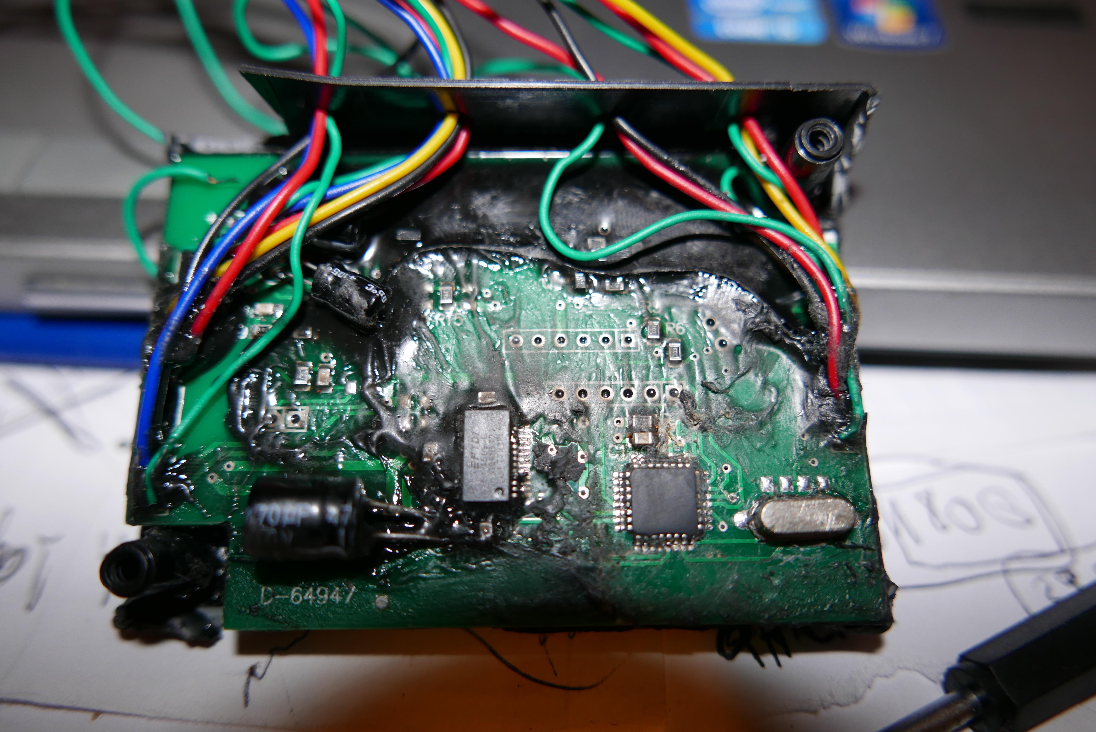

Искам да ремонтирам едно устройство предполагам с atmeg328, но са изтрили на чипа надписа. С 32 крака е, по краката на захранването и часовника съдя че е atmeg328. Но не съм 100% сигурен, някой дали има опит с подобен ревърс инжинеринг?

Ми защо не сложиш една снимка. Повече хора ще видят и да кажат. Пък и да не е този контролера, едва ли е толкова важно. Може да се направи и с друг. А пък и нещо ги гледам че са с по 28 крака...

P1020255.JPG [ 5.84 MiB | Прегледано 7093 пъти ]
P1020257.JPG [ 5.25 MiB | Прегледано 7093 пъти ]

Ако е атмега, вариантите са 88,168,328, като програма компилирана за 88/168 май не върви на 328 и обратно.
На платката има отвори за немонтирани куплунзи, ако някой от тях е ICSP, с програматор можеш да прочетеш ID на чипа, и да се ориентираш кой точно е.

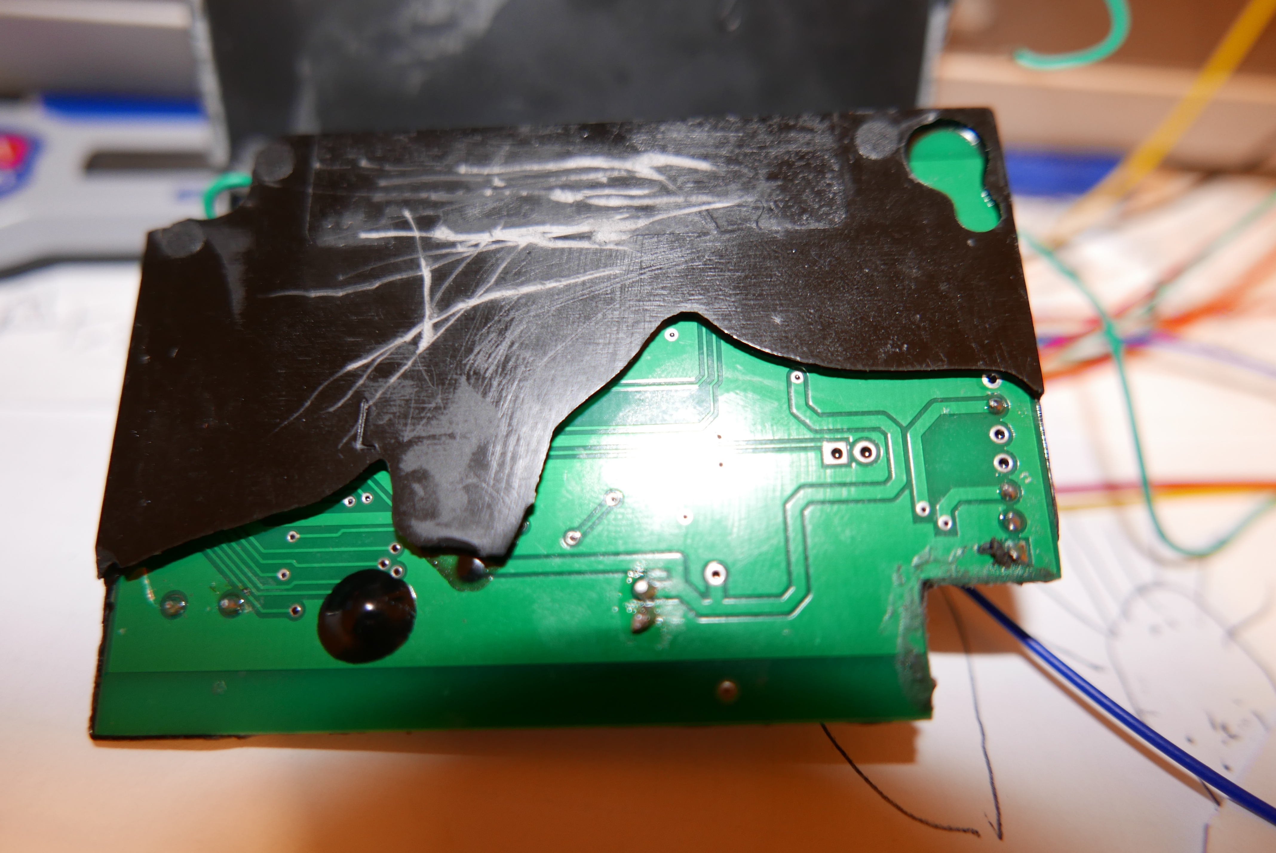

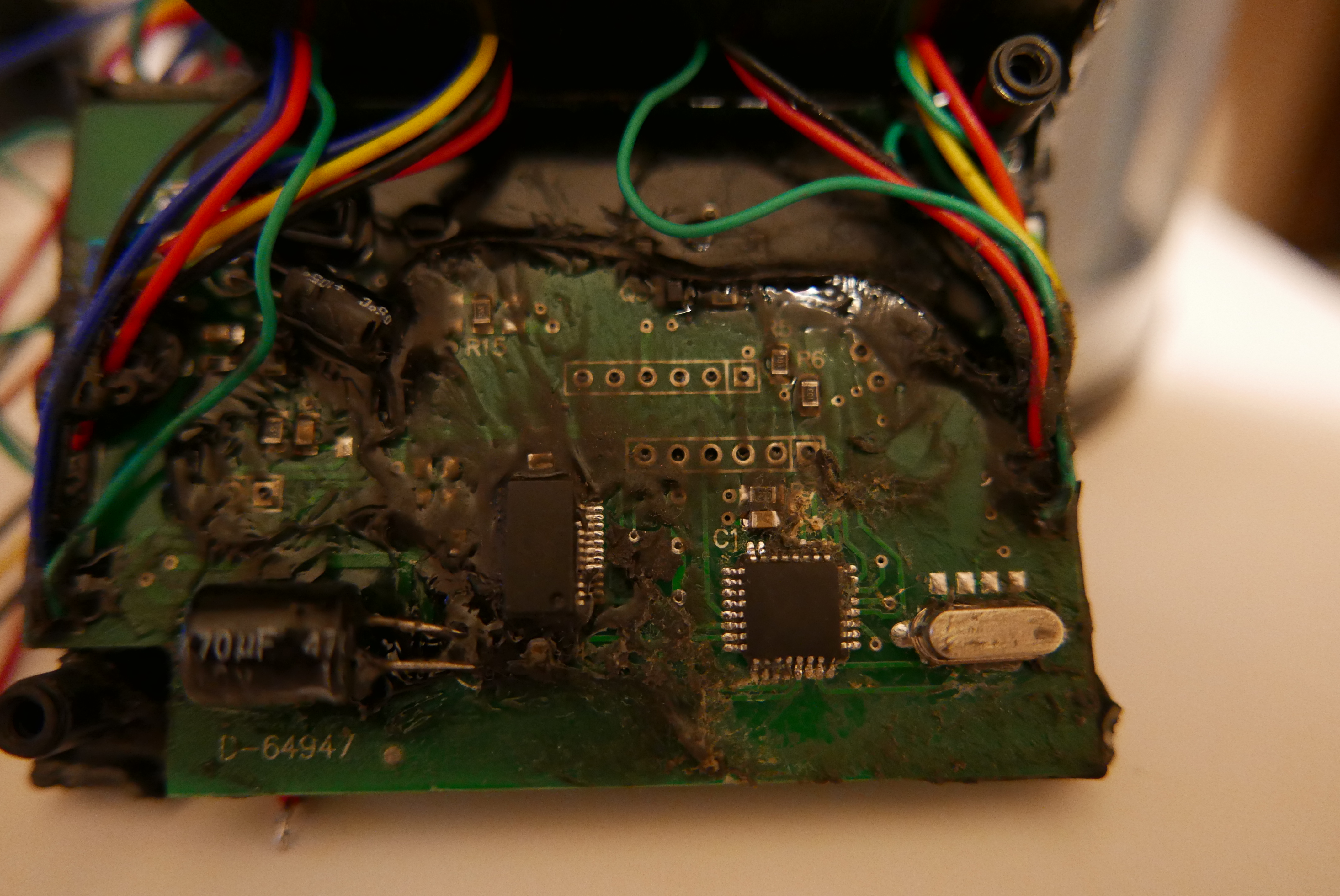

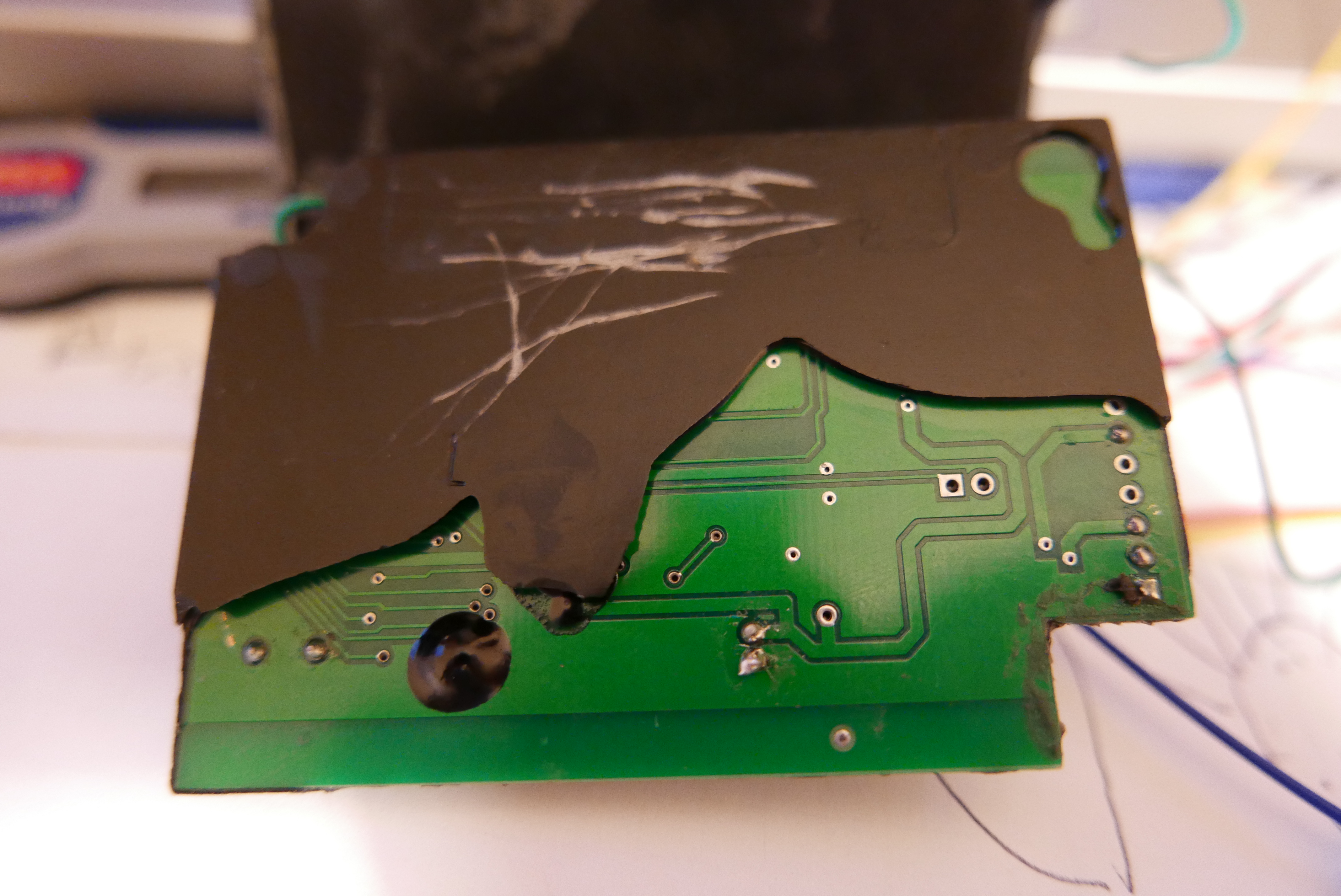

лошото е че са изтрили надписите и не съм 100% сигурен че е атмега. Просто гадая. Проверих в документацията на атмега за този корпус. Свъзването на захранването и часовника отговарят, но не съм сигурен дали това е достатъчно условие за да е атмега. През ICSP мога ли да разбера какъв е чипа? По принцип платката е двуслойна и не изглежда сложна но от задната стана на платката има заляти със смола пътечки на които има вероятност да има чипове. Някой дали знае метод за бесопасно премахване на заливки от смола. Четох за Dichloromethane но не съм го пробвал до сега...
P1020262.JPG [ 5.05 MiB | Прегледано 7087 пъти ]
P1020261.JPG [ 4.78 MiB | Прегледано 7087 пъти ]

Смолата може са опиташ да я нагрееш с горещ въздух на не много висока температура - примерно около 200 градуса - вероятно ще омекне и ще се сваля по-лесно.
Относно ремонта - ако проблема е в процесора едва ли има особено значение какъв точно е ( ако се налага да го сменяш).
