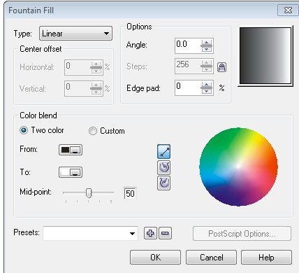

Мдаа и като свършиха глуспотите стигнах до същноста на светодиодите, търся си алгоритъм, не таблици, за преливки, предполагам има математиеско изражение на преливките, говорим за такива като в фотошоп или корел, имаш два цвята и задаваш дали преливката да е линейна и т.н. и то го прави ... с таблица е ясно, даже изрових някакви таблици, но някой дали е срещал алгоритъм ? Таблиците , поне тези които намирам са за конкретни цветови нюанси, че че не мога да видя какви са цветовете в корела и да си направя и таблица но ...

Мда, това за квадрата е ясно, то затова и позлвам таблица при регулиране на яркостта, обаче за цветовете ми се иска формула, осен ако няма някоя таблица която да може да се използва за всякакви цветове. Тук говоря не просто за миксиране на зелено и червено като във видеото, а миксиране на база на палетата. Предполагам си виждал в корел или фотошоп като избереш да направиш преливка имаш една окръжност, не точно цветови триъгълник, не знам на какава база е генерирано .. абе качих картинка вместо да обеснявам цветове с думи :)
Та когато правиш преливка и си избереш двата цвята то те са някъде в тази окръжност, и съответно можеш да избереш преливката да е линейна между двата цвята или да е по дъга съответно по часовата и обратно на часовата стрелка.
Каква е идеята, направих си някакъв стандартен формат на цветовата схема, там описвам параметрите, и съотвенто ги има и тези относно преливката. Така когато се правят цветовите схеми за устройството дизайнерите ще могат директно да си ги гледат в графичните редактори и да е ясно че това което ще зададът в конфига ще генерира нещо близо до това което са си представяли.
Има разбира се и друг подход, доста по грубиянски, такак или иначе ще има софтуерче с кеото да си конфигурират схемите, винаги може да генерирам таблица от избраните преливки, но това значи да ъплоудвам както цветовите схеми, така и таблиците ... абе някак не ми се харесва, таблиците са хубави за константни и ясни неща, математичекси изглежда по елегантно, а време за смятане има, стига да измисля как да го сметна.
Не е невъзможно да се направи таблица описваща тази кртинка, може и да се редуцира като размер на база нюанси, не ми се минава в други формати, RGB орпеделено не е най-подходящият за целта но все пак смятам на 8 битов гад ...
palet.jpg [ 27.75 KiB | Прегледано 5953 пъти ]

Най-добрия и лесен начин е като смениш цветовото пространство от RGB на HSL (Hue, Saturation, Lightness)
Правиш си две функции: първата конвертира от RGB към HSL, а втората конвертира от HSL към RGB
Преливката (която се предполага че ще стане за предварително известно време) се прави така: първо конвертираш началния и крайния цвят в HSL; после изчисляваш колко междинни стъпки ще имаш (n = общото време на преливката разделено на времето за рефреш на светодиодния дисплей); после си изчисляваш каква е стъпката за всеки от трите компонента (Hend - Hbegin)/n; после при всеки следващ рефреш на дисплея увеличаваш текущата стойност на компонента със съответната му стъпка и преобразуваш от HSL към RGB за да изобразиш цвета.
Формули за конвертиране между RGB и HSL има предостатъчно в нета...
Компонентите R, G и B са цяло число от 0 до 255
H, S и L ще са ти от тип float от 0 до 1
n ще е цяло число, а стъпките ще са пак float

Даниеле, мерси за предложението, за HSL знам, аз затов аписах по горе но нещо не ми се преобразува между цветовите гами, но мож еи да го направя, това е сранвително лесен начин, иначе то най-лесното е ясно какво е, това съм го направил за момент аколкот да връща нещо функцията вдигаш компонентие на квадрат, множаваш по тежестта, корен на цялото и готово ... за нормална преливка между два цвята става, т.е получава се все едно си ги насложил, това което е горе в клипчето на колегата, но ако се търси минаване през други цветове само така няма как, освен ако не се разбие на части според това от къде минаваш.
Конверсията към HSL отнема повечко и работата с плаваща запетая, все пак съм с малък гад, но като цяло отдавна си го мисля, то освен преливките има и други екстри, интересни ефекти се правят сравнително лесно.
