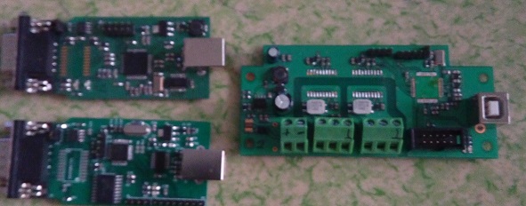

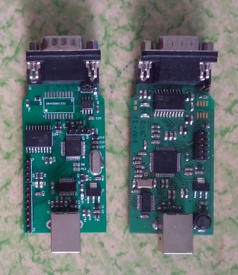

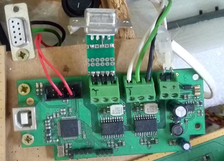

Имаме 2 версии на USB2CAN: с CAN на процесорите (АТМЕЛ) и с SPI CAN чипове на Microchip (и STM процесор).
Ако се налага, се охарчваме за галванично разделяне :).
Имаме и едно, като гейтуейтче с 2 CAN.
Версия на CANopen джиткаме.
Ето картинките:
