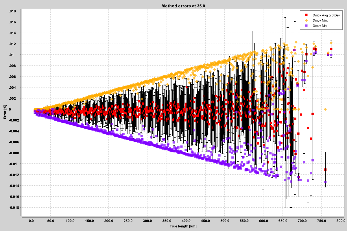

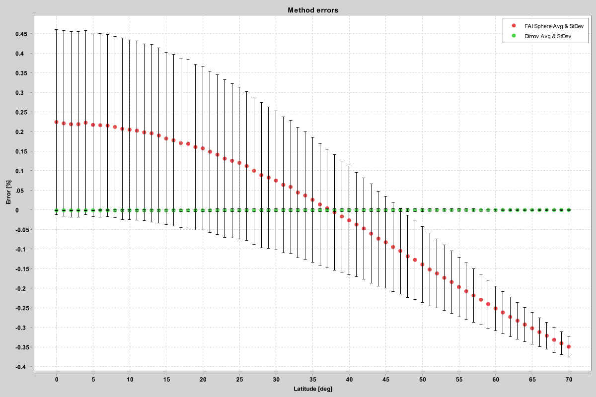

Идеята е следната: смятам да предложа на FAI да започнат да ползват моя начин за смятане на разстояние. Като им го предложа - веднага ще възникнат въпросите "колко точен е твоя метод?" и "може ли да бъде интегриран в съвременните уреди?"
На първия въпрос отговора го имам - вижда се от графиките.
На втория въпрос е малко по-сложно да се отговори защото не за всички уреди се знае с какви процесори са (аз не го знам). Това което знам е, че масово са с различни ARM процесори, но има и такива с PIC24 и има и с по-екзотични процесори от типа на Epson 16-битов и един господ знае още какви има... Моето предположение е, че всички които са с бързи ARM-ове (300 - 400 MHz и нагоре) няма да имат никакви проблеми да смятат каквото и да е дори и да е стотици пъти по-сложно. Потенциални проблеми може да имат само най-слабите процесорчета. Казвам "потенциални" защото те в момента смятат по метода FAI сфера, който е пак нещо подобно на моя, но малко по-прост. На практика аз съм сигурен, че всеки уред ще може да го смята, но не мога просто да им кажа "Ами аз съм сигурен в това защото така!" ... Мога да им кажа "Аз го тествах на тези процесори, на такива честоти и се изпълнява за толкова микросекунди." Тук не се търсят абсолютно точни времена, а горе-долу в какъв порядък са.
Това е в общи линии. Ако не се намери кой да го тества - мога да го дам и без тест на PIC, но е хубаво да бъде уважен и този процесор! :)
Error by length.png [ 129.29 KiB | Прегледано 5807 пъти ]
Error by Latitude.png [ 43.6 KiB | Прегледано 5807 пъти ]
