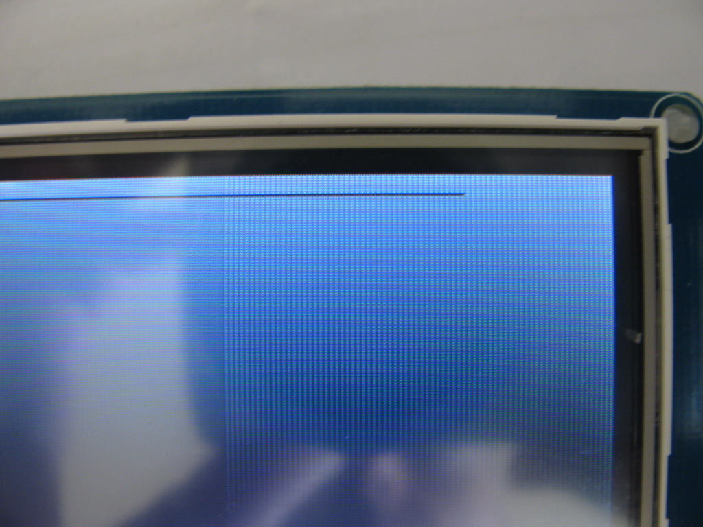

Става въпрос за китайски TFT дисплей 320x240, който се води с SSD1289 контролер или по-вероятно негов клонинг. Управлявам го с PIC32 и като цяло работи, но забелязах от време на време някакво премигване та взех да търся от какво може да е.
Съкратих кода до следния цикъл, който кара проблема да се проявява доста често:
#define DDIR_TBRL 0b110000
DisplWrReg(0x0011, 0b0110000001000000 | DDIR_TBRL); //Direction and autoincrement
int start = 0;
int end = 8;
for (int x=0; x<320; x++)
  DisplPos(x, start);
  for (int y=start; y<end; y++)
      DisplPlot(RGB64(31, 31, 31));
Ако start и end имат различен бит 3, независимо от цялата им стойност, това премигване започва да се проявява. Забелязва се поне веднъж на 1-2 секунди, но е през случайни интервали и заема различна площ по екрана, но винаги изцяло по вертикала и в 99% достига до десния край. По визуална преценка, то трае само един кадър.
Някой случайно да е настъпвал тази мотика или да има подобен дисплей и желание да експериментира?
При необходимост бих дал и кода на функциите и повече допълнителен код, но ми се струва че проблема е в самия контролер на дисплея.

Съгласувай писането с рефереша и вероятно ефекта ще изчезне. Макар че ми е малко странно съвременен контролер да го бърка това. Може и да е нещо от настройките на чипа.

Уви, нямам изведен VSYNC сигнал, нито пък има регистър от който да се чете. Пробвах и с големи забавяния между функциите, но пак го има проблема.
В момента напасвам началния и крайния адрес винаги са са 0bxxx0xxx, като рисувам и част от фона, проблема не се появява, но си е голяма гимнастика.
