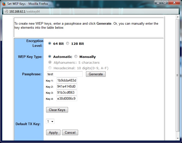

Здравейте :), преди време отворих една подобна тема за WEP ключовете, но сега се появи едно странно явление което реших да споделя с хората от форумът. Проблемът е следният: когато един рутер се конфигурира като АР, и типът на мрежата се конфигурира да бъде WEP. Някой рутери (включително и един TP-Link с един колега пробвахме), имат възможност за задаване до 4 ключа за достъп до тях - включително и моят които имам на моето бюро. На картинката която прикачам към постът, ясно се вижда че и 4-та ключа са различни. При мен имам устройство което като му задам да се връзва към този АР чрез WEP, то се връзва само ако му задам първият от тези 4 ключа. Като му подам ключове 2,3 или 4 немога да се вържа.
Знам че WEP криптирането става чрез RC4 механизъм за криптировка и се добавя един IV, след което с XOR се получава въпросният ключ, чрез който се осъществява достъпът.
Може ли някой да помогне по въпросът защо кънекцията се осъществява само чрез първият ключ а чрез другите три не? Благодаря предварително :)!
Знам че WEP почти не се използва вече никъде, но се налага и него да го вкарам като възможност......
WEP_Keys.jpg [ 90.99 KiB | Прегледано 3043 пъти ]

Ключът по подразбиране в момента е 1, избери си друг и виж дали ще стане ?

Да пробвах сменявам и тази опция на рутерът, примерно правя ключът по подразбиране да е 3 и пробвам с третият такъв да се вържа (от четирита различни). Резултатът е пак същият. Само че това което немога да разбера е защо 4-та ключа са различни. Първият може би се полукава по формулата дето са описали в wikipedia - IV+Passphrase+RC4 -> Keystream. Но от тука натам водите стават дълбоки и темата може да стане обемиста.... :) Ще проверя да вида какво става пак с този пъръметър, който спомена колегата - за ключовете по подразбиране.

Ползва се ключът, който си избрал, т.е. 1-ви, 2-ри и т.н. съответно от двете страни (трябва да са едни и същи). Ако са еднакви няма смисъл да има повече от 1 - WPA/PSK и т.н.
