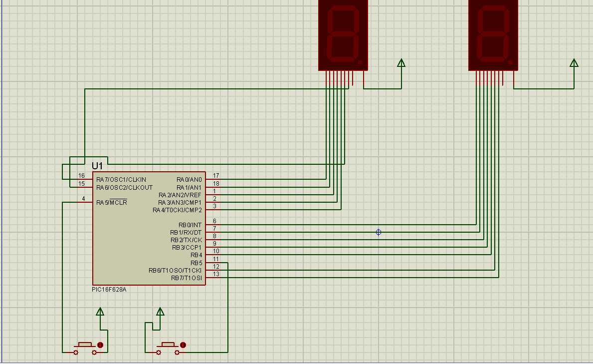

Въпрос 3: Имам схема и искам да направя програма, която с гореспоменатия ПИК управлявам двуразряден 7 сегментен индикатор с общ анод (VQE24); Целта ми е, когато на пиновете A5 и B5 постъпи логическа 1-ца (с натискане на бутон) индикаторът да изобрази 2 случайни цифри. Проблемът при мен е, че
Относно 3-тия въпрос прикачвам схемата на свързване като картинка. А ето го и кодът, който съм написал за управление на пик-а:

Не разбрах само, какво ще рече, че има bias? Относно картинката, моите индикатори са с общ анод. Освен това, идеята е като натисна бутона да разбърква двете числата и при пускането на бутона да изобрази последните генерирани числа едновременно. Имам всичко на всичко 16 I/O, като 14 са заети от индикатора и 2 за бутона.

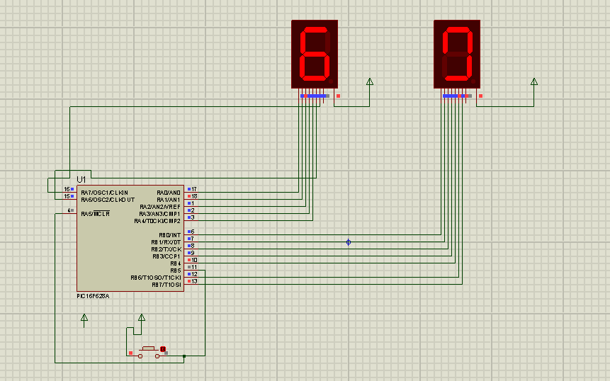

Относно разбъркването на числата и т.н. всичко работи шест, само, не знам от тъпата симулация ли е или е от кода, че ми се струва, че изобразяват нула. Протеуса ми изкарва неправилно числата, което е странно, защото на същият пик преди време написах един брояч с първоначална индикация FF, а после да брои от 99 до 00 и си работи чудесно. Когато седнах да пиша, тази програма, пробвах да заредя програмата от пик-а и отново правеше проблеми при симулацията......
Относно рандъм числото - number1 = rand() % 6 + 1; <- това използвам за случайно число.
Та ето скрийн за какво става дума:
screen2..png [ 25.51 KiB | Прегледано 6286 пъти ]

Представи си, че rand() връща случайно число от 0 до 9. Викаш го 10 пъти и ти връща стойности 0,1,2,3,4,5,6,7,8,9 следователно функцията rand() % 6 + 1 ще ти вътне: 1,2,3,4,5,6,1,2,3,4
или ще имаш 20% шанс да ти се падне 1, 20% шанс да ти се падне 2, 20% шанс да ти се падне 3, 20% шанс да ти се падне 4, 10% шанс да ти се падне 5 и 10% шанс да ти се падне 6 - да виждаш нещо нередно тук?
