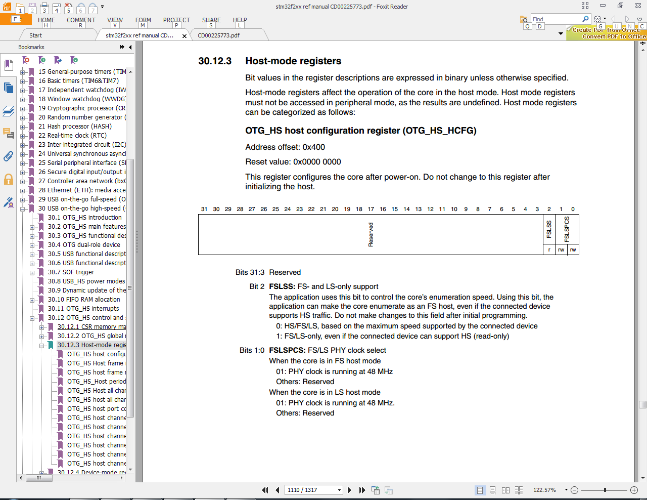

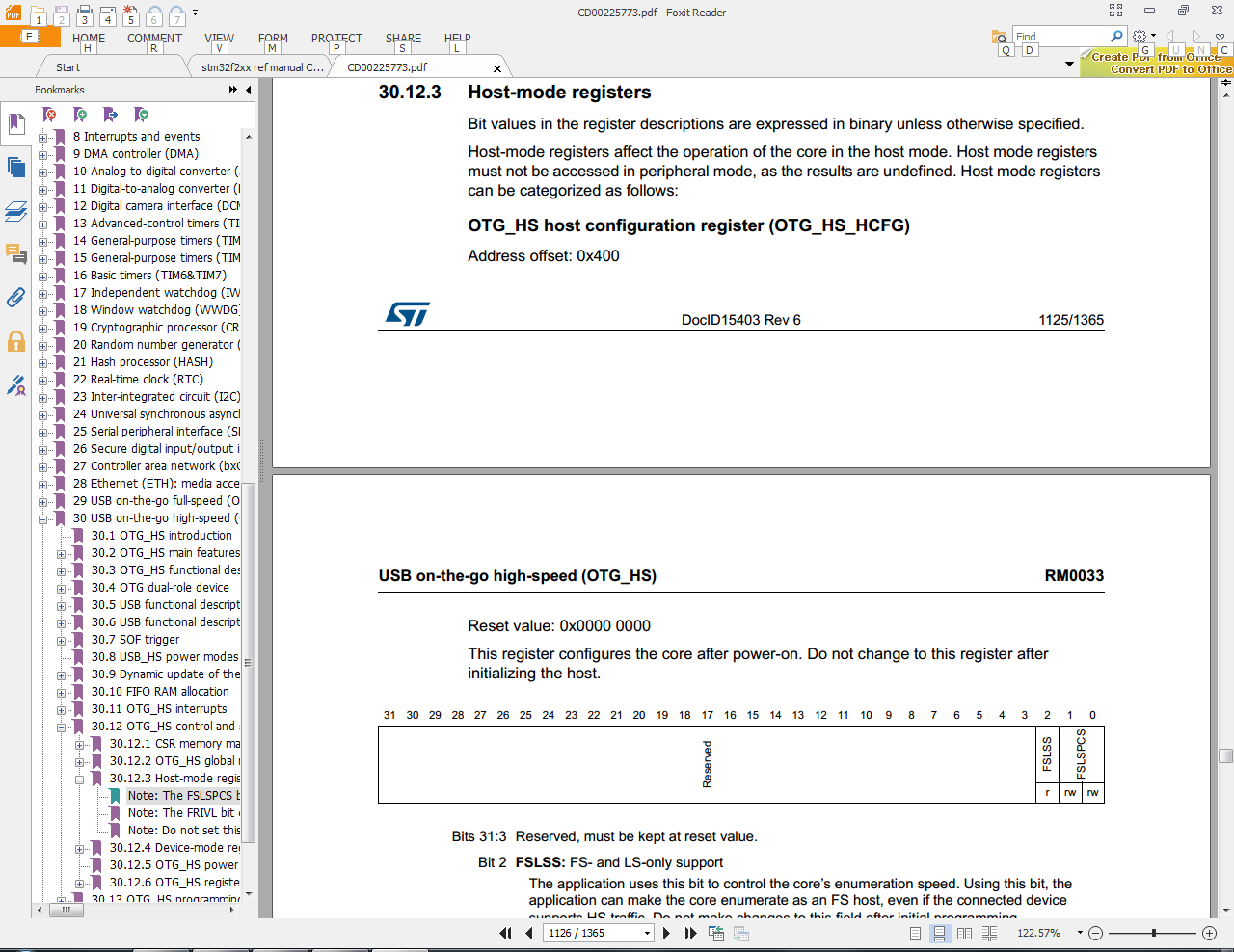

Иначе ето скапания файл
изглежда така Изображение

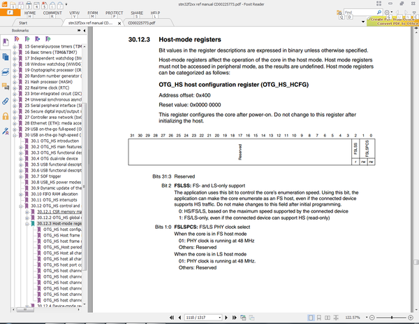

И при мен така изглежда, но и старият така изглежда?
Това е новият:
st30123.png [ 154.34 KiB | Прегледано 4149 пъти ]
Това старият от горният линк в докс:
st30123o.png [ 203.02 KiB | Прегледано 4149 пъти ]

bobihot написа:
e как ще изглежда така... явно не ползваш много-много тоя чаршаф ;-)
Трябва ти примерно HCFG регистър, отваряш индекса.. цъкъш върху съответното OTG (HS/FS) . Цъкъш на control and status registers, после host mode registers и там в индекса трябва да видиш HCFG, цъкъш и си върху него. Така е поне в старата (rev 3) на документа.
В новата стигаш до хост регистрите, цъкъш плюсчето и вместо регистри излизат глупости... Виждат се и на твоята картинка ;-)
