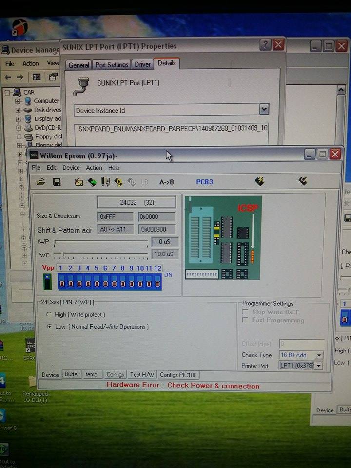

ето по подробно
10751943_10203394097718050_786048846_n.jpg [ 95.27 KiB | Прегледано 3215 пъти ]

Сря Окт 29, 2014 11:27 am
Мнения: 363
Местоположение: Varna
Мнение Re: williem програматор не тръгва ...
yanko8605 написа:
ето по подробно
Това с драйвера от сайта на производителя ли е ?
Можеш да си видиш io адреса и от "Device manager"->"View"->"resources by type"->"Input/Output"
Търсиш си там паралелния порт - трябва да е "SUNIX LPT port (LPT1)".
Може да има повече от един base адрес. Пробвай със всички.
Сря Окт 29, 2014 10:48 pm
Регистриран на: Чет Яну 30, 2014 12:37 pm
Мнения: 222
Точно това меню не ми излиза ... Разбрах кои са адресите с четене на текстови файлове и проби и ги написах в IO.sys файла който сложих допълнително в папката на уиляма ...
Сегаработи без грешка на LPT1 с адрес 0х378 с всъщност в сис фйла е друг но работи ...
