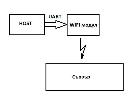

Добре явно нещата немога да ги обясня, което може би е мой проблем. Но едва ли подходът трябва да е да дам кодове по които да говоря, затова се опитвам да ги обясня по прост начин, което всъщност не се получава. Добре дайте съвет какъв трябва да бъде подходът втакъв случай ...... принципно имам резултати върху които съм стъпил и от тях се опитвам да вървя напред, разбира се незнам цялата прежарска терминология, нещата си ги обяснявам по-простичко(без въпросните термини). То и самият аз не съм учил за мрежи , нито пък съм карал CISCO курсове .... Прикачам една картинка която направих с цел да се разбере основната концепция, но като работа и поведение съм описал по-горе какво трябва да стане. От мен ми искат устройството да влезе в прозрачен режим и след това да мога да го вадя от този прозрачен режим, и същевременно пращайки команди по RS-а, аз да имам възможност да ги обработвам всичките, понеже за момента ако изпратя:
AT&V\n\r
командата ще ми се обработи, но ако пратя
AT&V\n\rAT+WS\n\r
втората АТ команда няма да се обработи понеже, имплементираният механизъм (който ползвам наготово) изчита командите до първият CR и трие всичко останало. Може да прикача и части от кодът ако са необходими за разбиране на идеята .....
