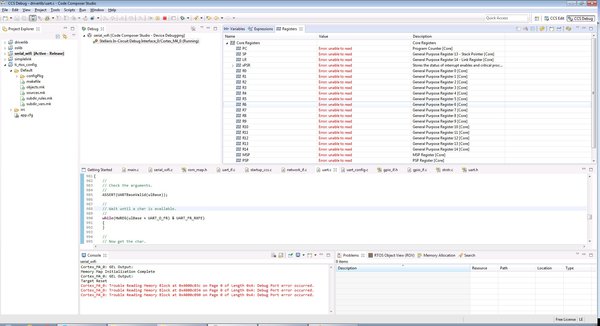

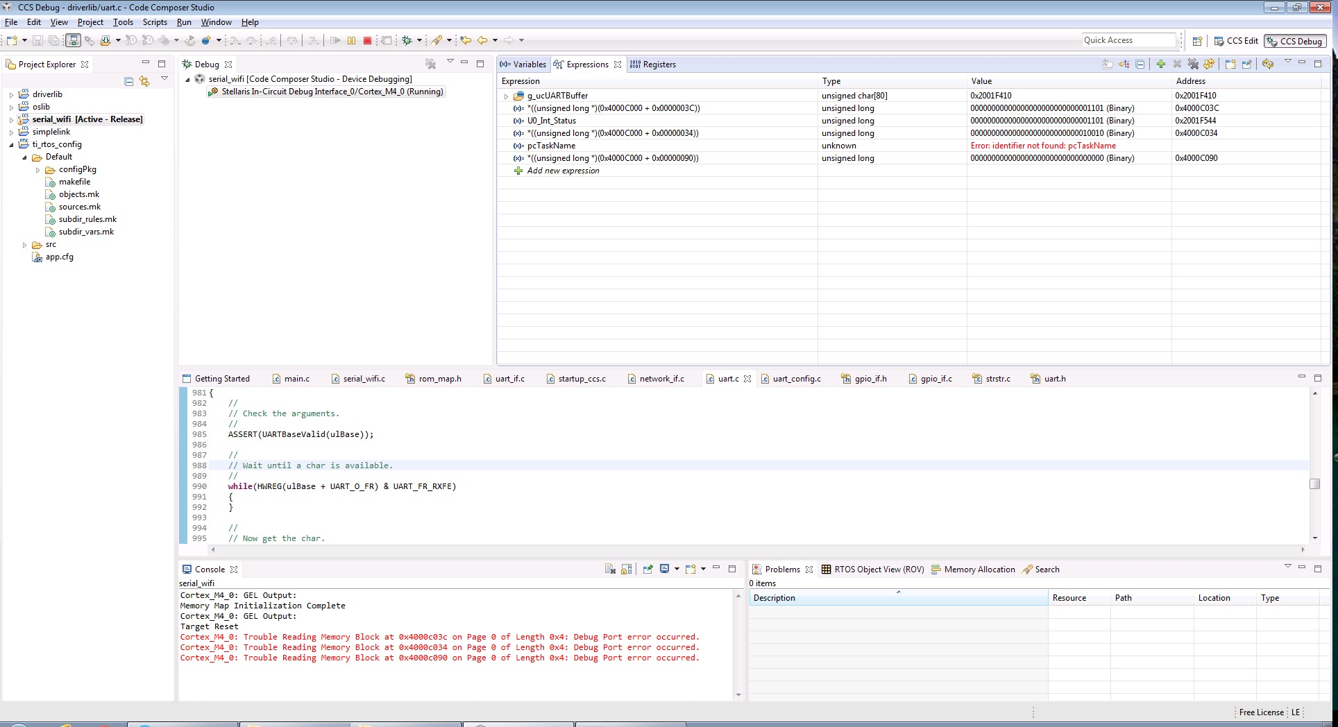

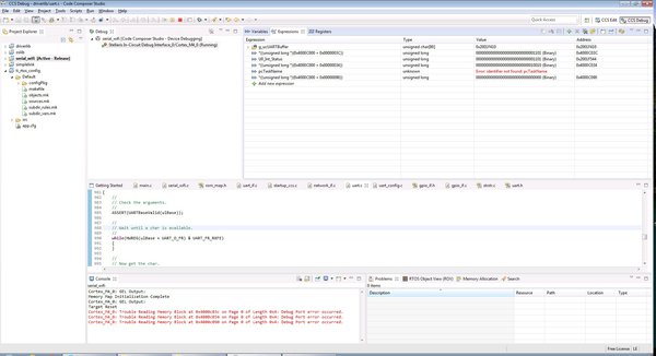

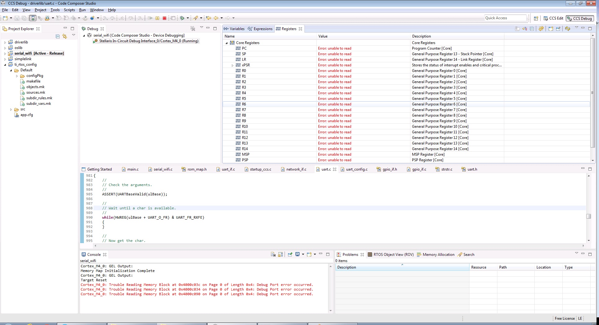

За дебъгера, да мога да чета адреси както и да следя регистрите на самото ядро. Иначе за документацията занам че е разпръсната. В момента работя с три документа едновременно :), а и да допълня не работя с нея от ден два, именно заради това отворих и този пост. Иначе може да погледнеш двата скрииншота за това как мога да чета от адреси или да имам поглед върху регистрите на ядрото. Благодаря!
Core_Address.jpg [ 450.53 KiB | Прегледано 2645 пъти ]
Address.jpg [ 393.25 KiB | Прегледано 2645 пъти ]

Сега спираш на хардфаулта и гледаш откъде е дошло и/или SCB-то...
