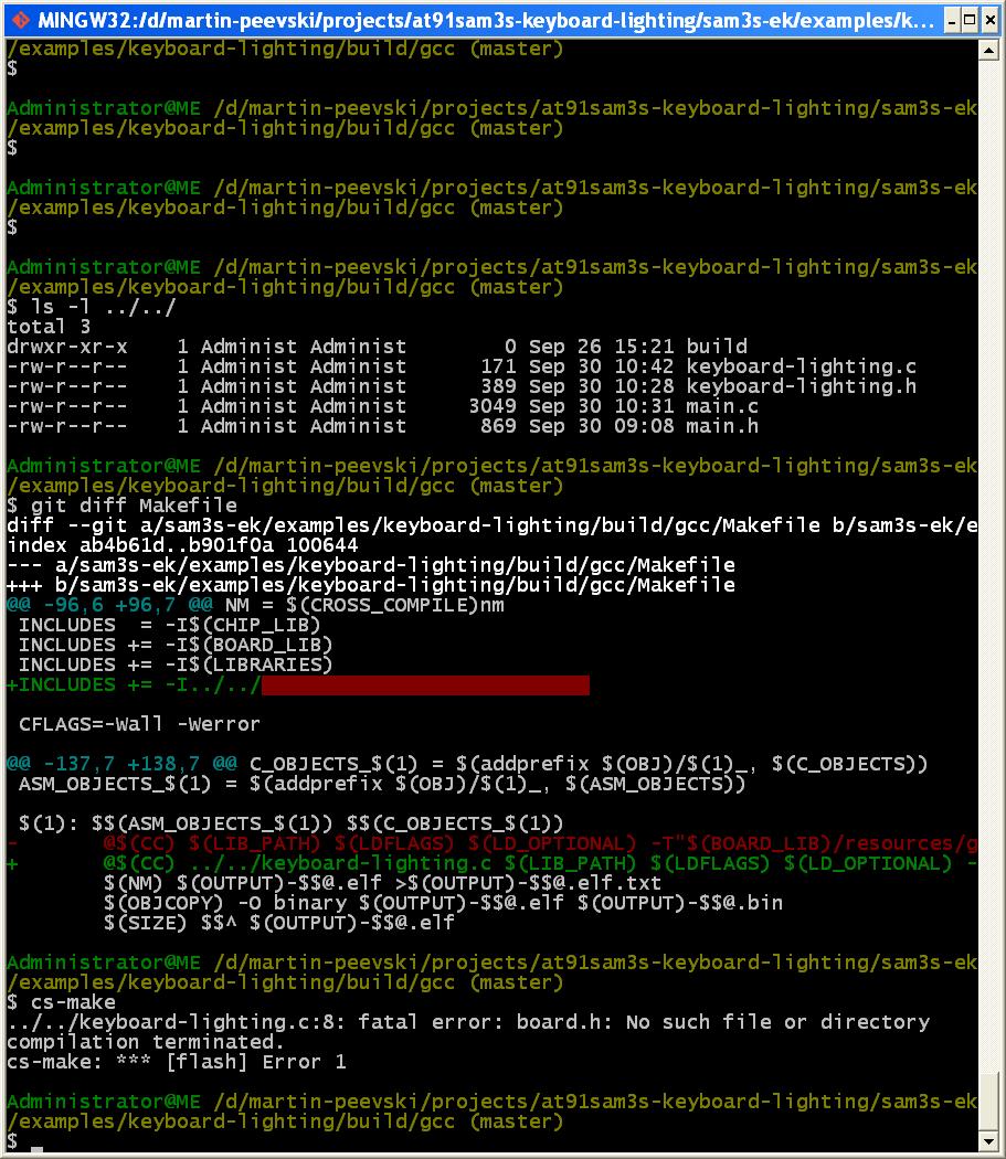

Здравейте, имам два въпроса.
1. Всички примери, в папка examples, са с един main.c и поддиректория builg/gcc, в която е мейк-файлът. Не успявам до добавя още фаилове за компилация, в базовата директория на проекта - където е main.c. В прикачените файлове се виждат промените по мейк-файла и съдържанието на новия файл, който искам да добавя за компилиране. Чудя се, защо не намира board.h в keyboard-lyghting.c, като е добавен по същия начин, както и в main.c?
2. С кой пример за USB мога да тествам някаква базова функционалност на интерфейса?
До сега не съм ползвал USB, ще трябва да се осъществи трансфер на няколко байта от и към компютър. Някакви препоръки към документи, с прочита на които да се влезе бързо в материята?
keyboard-lighting.c [171 Байта]
313 пъти
Makefile-changes.JPG [ 205.08 KiB | Прегледано 5435 пъти ]
Последна промяна marcuka68 на Вто Сеп 30, 2014 11:08 am, променена общо 1 път
Вто Сеп 30, 2014 10:56 am

Мнение Re: Атмел - софтуерен пакет за SAM3S
Ей най-накрая да видя някой начинаещ да бачка с лайнукс и гцц :-)
Значи аз самият не съм бачкал с атемелски софтуер от мнооого време и не помня каква им беше организацията... Но пък познавам мейк и приятелите му и мисля че мога да те запозная с тях, ако имаш мерак разбира се ;-)
Проблемът е, че така както си почнал да мажеш не е добра идея... В мейкфайла се описват правила, кое от кое зависи и ако нещо липсва или е променено какво следва да се направи. Дай ако искаш мейкфайла да ти обясня правилата, ще ми е по-лесно...
Иначе ти гърми при компилация на keyboard-lighting.c щото си инклуднал board.h а той не знае къде да го намери.... демек няма го в инклуд пътищата.
Вто Сеп 30, 2014 11:54 am
Добре, ще ти пратя почти първоначалната версия на мейкфайла. Добре за инкуд пътищата, ама тогава main.c защо се компилира? В мейкфайла никъде не видях да указват кои фаилове ще се компилират, но това може и да е, защото многото маймуни там не ми говорят нищо.
Makefile.txt [5.71 KiB]
318 пъти
Вто Сеп 30, 2014 1:18 pm

Благодаря много за подробното обяснение! Аз разбирам някои работи, колкото да си компилирам мой проект, ама на чуждо писане много не се оправям, синтаксисът ми се струва трудоемък и не съм виждал нужда да отделя толкова време, за да го науча.
Не се бях сетил да махна @, пред компилирането, помогна доста. Вижда се, че нужната директория е добавена в инклуд пътищата на компилатора. Добавих си и @echo в таргетите и се вижда, че първо се вика компилаторът с други параметри. Не съм сигурен, ще успея ли да подкарам правилно нещата за бързо време, а време няма. Ако шефовете ме разберат с какво се занимавам, едва ли ще се очаровани. Утре ще опитам пак, лека вечер, отивам да карам колело :)

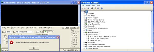

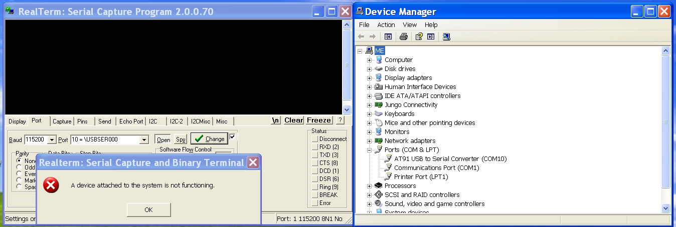

Не помня казвах ли, че работя с платка на Олимекс - SAM3-P256, а софтуерът е за платката на Атмел - SAM3S-EK. Сравних library директориите на Атмел и на Олимекс - преправих някои дреболии, според платката на Олимекс - При low level init да не се преминава към външен кварц 32kHz; пинът, който отчита напрежението на USB (Vbus) да е друг.
Билднах примера от софтуерния пакет на Атмел: sam3s-ek\examples_usb\usb_cdc_serial, програмирах го и не тръгна, както би следвало! След ресет на платката, се разпознава нов хардуер и успешно му инсталирам драйверa. Той е sam3s-ek\libraries\usb\device\cdc-serial\drv\6119.inf, както са записали в примера да се направи. При включване на платката, след това, се разпознава новото устройство (прикачената картинка), но, при опит да отворя този порт, получавам грешка. Използвам терминал Real Term, а грешката е "A device attached to the system is not functioning". Потърсих в интернет и намерих това:
http://forum.thewindowsclub.com/windows ... oning.html
Сякаш вторият случай изглежда възможен: The external device and drive types are incompatible.
Дали някой се е сблъсквал с такъв проблем и може да ми даде някакви насоки?
Real term error.JPG [ 263.97 KiB | Прегледано 5226 пъти ]
Сря Окт 01, 2014 4:51 pm
когато закачиш USB устройство OS-a го разпитва (DeviceDescriptor и т.н.) и споре типа му търси драйвер... за CDC ти му даваш само inf в което се казва да ползва уйндовския драйвер. Както и да е, тая част явно минава...
Като пуснеш терминал, той обикновено първата му работа е да сетне line codding, baudrate и т.н. това са заявки по контролние ендпоинт на CDC класа. Тук явно не минаваш.... Вариантите са - или софта ти е скапан и не отговаря на тоя ендпоинт. Или хардуерът ти се отвява след първоначалната енумерация...
За да не хвърляме боб, най-добре е да го подслушаш... за windows има разни програмки дето трейсват усб комуникацията, аз обикновено ползвам линукс... dmesg показва някои проблеми, а wireshark на ниво пакети показва останалите неща....
Сря Окт 01, 2014 5:17 pm
