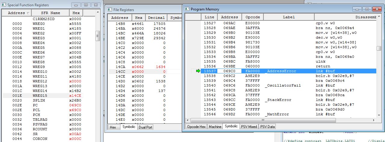

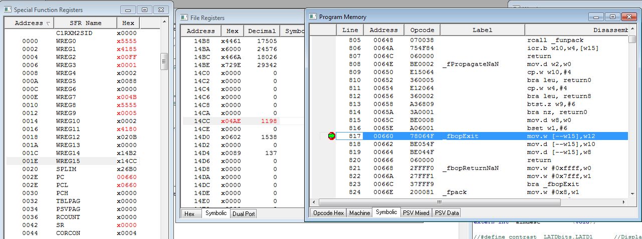

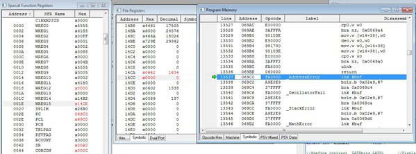

Ето 2 картинки на ситуацията. Първата е точно преди да "гръмне", а втората след това.
Clipboard.jpg [ 137.44 KiB | Прегледано 3720 пъти ]
Clipboard1.jpg [ 139.97 KiB | Прегледано 3720 пъти ]

Позабравил съм 24-ките, обаче скоро имаше и друга тема за гърмене, беше с 32-ки, мисля проблема е същия, неподравнен адрес в масив, в който се слага цяла дума.
По сложените картинки, имаш инструкция mov [--W15],W12, вижда се w15=0x14CC, като направи предекремента, съдържанието/адрес в масив?/ става нечетно, т.е. неподравнено на дума, и следва гарантиран гърмеж с ADDRESS ERROR.
