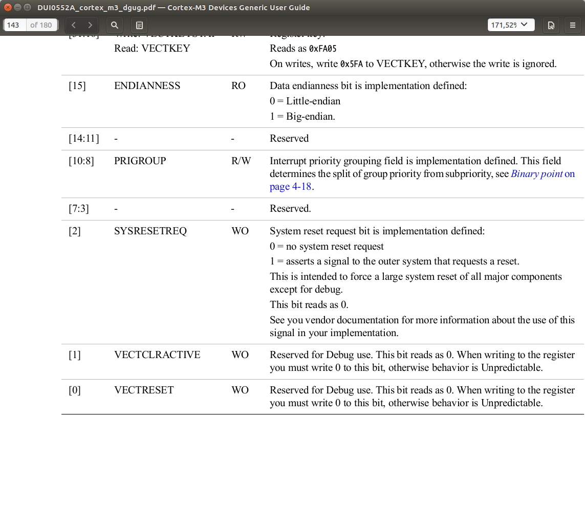

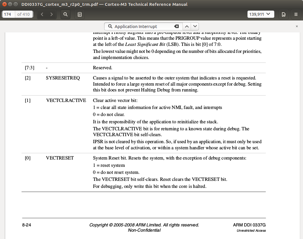

Иде реч за младжите 3 бита на Application Interrupt and Reset Control Register от System Control Block-a на куртекса, които в по-старите документации са описани така:
cur_old.png [ 137.15 KiB | Прегледано 2208 пъти ]
a в по-новите така:
cur_new.png [ 139.96 KiB | Прегледано 2208 пъти ]
Очевидно по някое време АРМ са решили, че тия регистри не бачкат и затова са добавили "behaviour is unpredictable" a пък защо при STM32 се набъзиква само (или поне аз само това съм забелязах) USART3 си е пълна мистерия. Във всеки случай все бях настъпвал мотики, обаче тая ми разказа играта...
