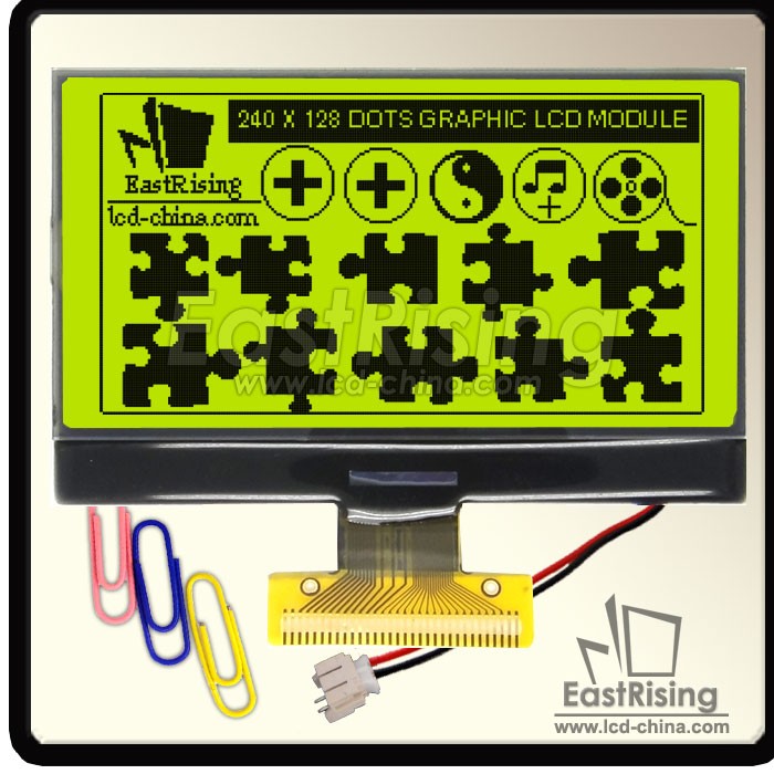

ме напомни да ви питам за един дисплей 240x128
http://www.buydisplay.com/default/graph ... 0x128.html
само че с друг контролер UC1698
Не мога да го подкарам на PIC 18F6722.
На сайта има примерен код, който се опитах да преправя за CCS компилатора, но не успявам да го оживя досега.
Моля ако някой го е борил или може да погледне драйвера ми, да каже какво пропускам. :(
Не забелязвайте че дисплея е на 3 V а пика на 5 V - направил съм си драйвер от 5 на 3 V със 74LVC4245A.
Така че каквото подам на изхода на ПИК-а си излиза на кабела на LCD-то
Най-вече ме интересува дали правилно съм разчел времедиаграмата от чаршафа на стр. 59 за четене и писане на данните
