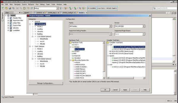

Не си спомням някога дали PICKit2 ми е работил коректно с MPLAB X, та затова тия дни се зачудих какъв им е толкоз проблема да го включат и него в поддръжката. MPLAB X 1.95 въобще не искаше да се свърже с програматора, а PICKit2 2.61 standalone програмата си работи.
Оказа се, че трябва да се приложи следната процедура, за да проработи PICKit2 с MPLAB X:
1. Трябва да е инсталиран PICKit 2 Programmer Ver. 2 v2.61"
2. В PICKit2 Programmer меню Tools/Calibrate VDD and set Unit ID...
Тук за "Assign UNIT ID" зададох "MyPICKit2", но предполагам каквото и да зададете би трябвало да работи.
3. Затваряне на "PICkit Programmer"
4. Стартиране на MPLAB X

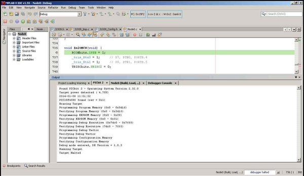

След тази процедура MPLAB X се свърза с PICKit2 и съумя да дебъгне и програмира PIC18F2480/2580/4580, за други не съм пробвал.
