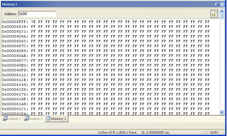

Здравей Zdrav, понеже в момента се опитвам да дебъгна кодовете които ти пратих, Резултатите които наблюдавам са:
в редът на функцията fshProgram_flash_region() - lpc17xx_flash_program_words(x * 0x1000, xbuf, len >> 2);, това x * 0x1000, предполагам че ще ми върне кръгъл адрес, примерно 0х3000, 0х4000 и т.н.т. в зависимост от това на променливата "х" кой сектор ще ми се върне. Понеже аз искам да пиша на някой от следните адреси 0х5400 или 0х5В10 или 0х6220 (тестовете ги правя с последният). Това което виждам в меморито е че ми е изтрило всичко от адрес 0х6000 с указана дължина n=1808 (третият член на функцията fshProgram_flash_region()), без да е флашнало нищо от този адрес. Начинът по който викам fshProgram_flash_region() е следният:
b = fshProgram_flash_region((uint8_t *)0x6220,(uint8_t *)&RSReceveBuf[0], 1808);
Проверих че в RSReceveBuf[] съм записал каквото трябва. Предполагам че нещо не е наред в lpc17xx_flash_program_words(), но не знам какво точно? Възможно ли е тя да не сработва както трябва?
Към коментарът прикачам и Memory-то след опитът за флаш.

Мнения: 1952
Мнение Re: Проблем с флашването на LPC1754
стр. 631 в user manual-а на LPC1754 - InApplicationProgramming(IAP)
Можеш да дебъгнеш кода като следиш какво има в структурата flash_data преди и след всяко викане на IAP команда. Т.е. преди и след всяко извикване на lpc17xx_run_iap_routine().
И първо провери дали полето flash_data.cclk в тази структура е инициализирано със стойността на системния ти клок в Hz. Това не се вижда от парчето сорс, което си дал.
По въпроса в предния ти пост, не е ясно кой предава, кой приема по тоя "RS". Вероятно LPC1754 е приемащия, но от къде идват данните...?
Този който ти праща по серийния канал данните трябва да прати и някаква служебна информация в която например да ти казва каква е дължината им. Т.е. изпращащия да определи дължината на файла.

Резултатите които ще поста са с извикването на lpc17xx_flash_erase_sector в fshProgram_flash_region(). След дебъгването получавам последователно следният резултат:
---- При извикване на int lpc17xx_flash_erase_sector(uint32_t sector_nr):
cmd[0]=0x34
cmd[1]=0x06
cmd[2]=0x06
cmd[3]=0x000186A (което десетично е 100 000, а според каталогът това трябва да са KHz)
result[0]=0x00
---- При извикване на int lpc17xx_flash_program_words(uint32_t dest, uint32_t * src, int wordcnt):
cmd[0]=0x33
cmd[1]=0x6000 (dst)
cmd[2]=0x2007 С000 (src)
cmd[3]=0x2000 (wordcout*4)
cmd[4]=0x000186A (което десетично е 100 000, а според каталогът това трябва да са KHz)
result[0]=0x06
Редът memcpy(((uint32_t) xbuf) + ((uint32_t) addr & (0x1000 - 1)), p, n); от Bool fshProgram_flash_region(uint8_t *addr, uint8_t *p, uint16_t n) функцията, указателят *p към първият елемент на масивът, който го пълня аз по RS-a (проверих го с дебъгерът).
Резултатът в паметта след извикването на lpc17xx_flash_erase_sector е този на картинката, която съм сложил в предният коментар. След извикването на lpc17xx_flash_program_words тази картинка не се променя.

Пет Фев 07, 2014 9:48 am
Мнения: 1952
breaniac написа:
Задаването на въпросната дължина на данните трябва да е нещо от този ли формат -> данни+служебен символ-> където служебният символ да ми индицира краят на пакетът от данни.
Имах предвид да изпратиш дължината като число в началото преди данните.
Опитваш се сам да налучкаш основни неща, които хората отдавна използват, но нищо. Ето ти няколко жокера: избери си контролен символ, например '\'(0x5C). Винаги когато срещнеш този символ в стрийма от серийно постъпващи байтове, интерпретираш следващия след него за команден байт. Изваждаш тези два символа от потока данни ('\' и този след него). За да не губиш символ от 0 до 0xFF, 0x5C('\') го предаваш като два последователни '\\".
Втори жокер: Когато имаш асинхронна комуникация, винаги залагай преустановяване на приемането по таймаут. Защото винаги стават и непредвидени неща - грешки в комуникацията, изгубени байтове, дръпнат кабел по време на приемане, дръпнат и след това пак включен и т.н.
Относно дебъгването на IAP не очаквай аз да чета вместо теб. Имаш user manual-a проверяваш правилно ли е подготвена структурата flash_data преди извикване на командата и след това проверяваш какво е върнала като резултат от изпълнението съответната IAP команда.
Относно забраняването на прекъсванията, мисля че предишни дивайси от LPC серията го изискваха като задължително. Сега гледам, че за LPC1754 не е необходимо, но и имай предвид че докато се флашва нещо в FLASH-a на микроконтролера, не може да се фетчва и изпълнява код от там(от FLASH-а).
Предполагам нямаш някакви задачи за които трябва микроконтролера да следи непрекъснато. Така че забраняване на прекъсванията не би трябвало да те вълнува.
flash_data.clck е в Hz. В cmd[4] се подава клока в kHz. Ако системния ти клок е инициализиран на 100 MHz всичко е OK.
Дерзай. Близо си :)
