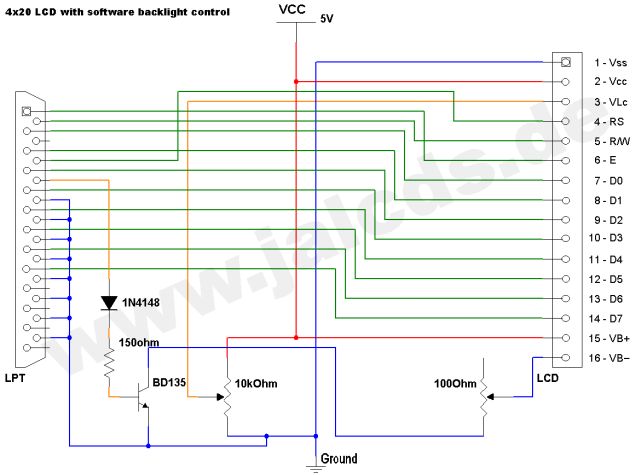

Та значи правя си LCD дисплей по схемата по долу. Проблема ми е в това как да си управлявам паралелния порт а от там и дисплея? Как примерно да задам едница в пин 1 а другите да са в 0?
Примерно според datasheet-а на контролера SED1278 за да изчисля дисплея трябва да установя
RS в 1 (пин 4-ри на дисплея)
R/W в 0 (пин 5 на дисплея)
DB7 в 0 (пин 14 на дисплея)
DB6 в 0 (пин 13 на дисплея)
DB5 в 0 (пин 12 на дисплея)
DB4 в 0 (пин 11 на дисплея)
DB3 в 0 (пин 10 на дисплея)
DB2 в 0 (пин 9 на дисплея)
DB1 в 0 (пин 8 на дисплея)
DB0 в 1 (пин 7 на дисплея)
Опитвам се да напиша някакъв сорс в .NET (Visual Basic) и най-вероятно ми трябва (или пък не) някакво .dll или ActiveX Control за LPT-то, порових се из нета и намерих I/O OCX ActiveX control но иска регистрация и демо версията на ОСХ-а не може да се ползва :(
До сега не съм се занимавал с нещо подобно и си нямам напредстава как става, някой ако меже да ме насочи към идеята или даде някакъв сорс ще съм много благодарен :)

тук ще намериш компонетнт за работа с порта http://www.internals.com/

Нямам много време сега, но накратко Паралелния порт има 3 регистъра: статус, дата и още един , ама как му беше името не помня. Ползвал съм го под си , като цяло вкарваш в дата регистъра и излиза на ДатаПиновете.
Объркал си се относно командата clear screen
Тя е RS 0 , RW 0 , DATAREG - 1000 0000 ;) :)
Иначе физ. свързване към ЛЦД-то не би трявбало да е голяма философия, въпреки че не съм го правил.
Виж проекта lcdprog (тя е за под линукс, но там ще има схеми за връзването и прочие).
Успех.
пп: точно такова лцд подкарвах (с PIC обаче) преди няколко дена и просто трябва да седна и да опиша нещата.
Не че е сложно , но аз се обърках на едно място с записването на символа в DDRAM-a , те изобразяването му:)

Значи аз виждам две идеи:
- 4бит комуникация (3 упрв. + 4 данни = 7 , а ЛПТ-то е DATABUS/REG 8 става :) ).
(относно 3-тия рег - абе писна ми да се мъча и реших да погледна и то като погледнах и щях да се :) )
естествено ,че контрол рега
- та 2-рият вариант е да се ползва DATAREG-a (8бит) за данни в 8 бит режим и control рега за 3-те управляващи линии.

Ето адресите на 3 те основни регистъра на LPT 1:
888 - за данни
890 - за управление
889 - за състояние
Ето от тука http://www.natahaus.ru/2005/09/09/sopryazhenie_pk_s_vneshnimi_ustroystvami.html са 'взети' :)

@Nikola разгледах библиотеката WinIO но до колкото видях с нея може само да се управляват 8-те информационни пина а другите 3 управляващи...
@the_real_maniac физическата реализация не е нищо особенно и вече е изпълнена. Спрял съм се на 2-рия вариант който спомена, а и който се вижда от схемата, да използвам 8bit информация + 3 управляващи, но проблема е как да стигна до тези регистри?

Както вече ти казаха порта се управлява с 3 регистъра. Изрови си описание на принтерския порт и работи смело.

Moга да ти кажа под Линукс и под дос как :)
Ама с WINAPI Или някакво там за i/o не съм правил.
имаш BASE (който сочи datareg-a)
после BASE+1 status , BASE+2 control и воаля :)
BASE зависи от това на кой адрес е паралелния порт, което си е доста спец. за всеки чипсет или разш. платка :)
води се , че 1-ви парралелен би трябвало да е на 0x378 (ако не се лъжа така беше).
