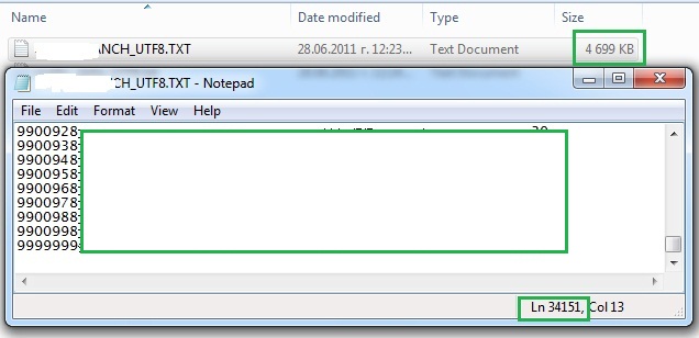

... при това прословутия notepad.exe продължава да не може да работи с файлове по-големи от 64К (един DS-сегмент)......
Не мисля така.
Ето 4МБ файл с 34151 реда.
Относно темата: Ако целта е регрешън тест, не виждам какъв е проблема това да се направи.
Това обаче може да ти гарантира единствено, че няма регресии за твоето приложение.

добре, признавам прогреса. останал съм в заблуда заради разликата в поведението на notepad и wordpad...
но духа на написаното остава същия.
