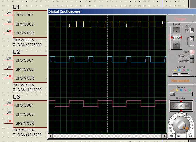

Симулирам два пика с генератори 3.276800МХц и 3/2*3.276800=4.915200
Слагам програмки:
loop
bsf GPIO,1 ;Generate Clock pulse on GP1
bcf GPIO,1
goto loop
А другата - с много
bcf GPIO,1
bcf GPIO,1
в един цикъл
едното е 3 цикъла, другото е 2 цикъла - би трябвало да се получават еднакви честоти, едното с 50% запълване, а другото - с 33%
Обаче на симулатора честотите им не са еднакви:
err.jpg [ 146.47 KiB | Прегледано 1330 пъти ]

На симулатора си му задал 3267800
GOTO отнема два цикъла и е малко измамно, че ще получиш точно 50% с първия пример. Или сложи един NOP между BSF и BCF или XOR'вай GP1 с 1.
Не разбрах кое си мислиш, че е 3 цикъла и кое 2

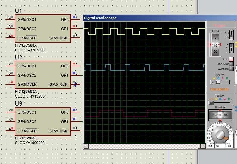

Благодаря ти!
Оправих такта, а съм забравил, че goto-то е 2 цикъла.
Жълтото е два цикъла: програмата е от 100 повторения на по два фронта и после един goto
Синьото си е два фронта и goto
А червеното (на тая картинка) е с XOR (мерси!)
err.jpg [ 120.03 KiB | Прегледано 1285 пъти ]
