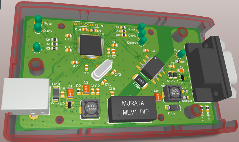

Пет Фев 17, 2012 6:07 pm
Мнения: 3070
Мнение Re: PIC32 (и не само) - USB комуникация?
Всъщност сметката не е точно тая, защото предавам от PC-to към PIC-льото целия "arbitration field" + 8-те байта данни + един байт за команда, тоест 32+64+8 = 104 бита, или 13 байта.
7633 съобщения по 13 байта са 793.832 kpbs. Естествено точно максимума ще се достигне крайно рядко, ако въобще се достигне, така че има достатъчно основания да се помисли по въпроса. Начина винаги да смогва като HID, дори да е стигнат абсолютния максимум по CAN шината, е да направя две виртуални HID устройства във фирмуера, и да броя четно-нечетно, за да знам къде да предавам и от къде да чета.
Мисля че докарах схемата и платката, и към края на другата седмица ще имам сглобено устройство и ще започна да боричкам софтуера.
