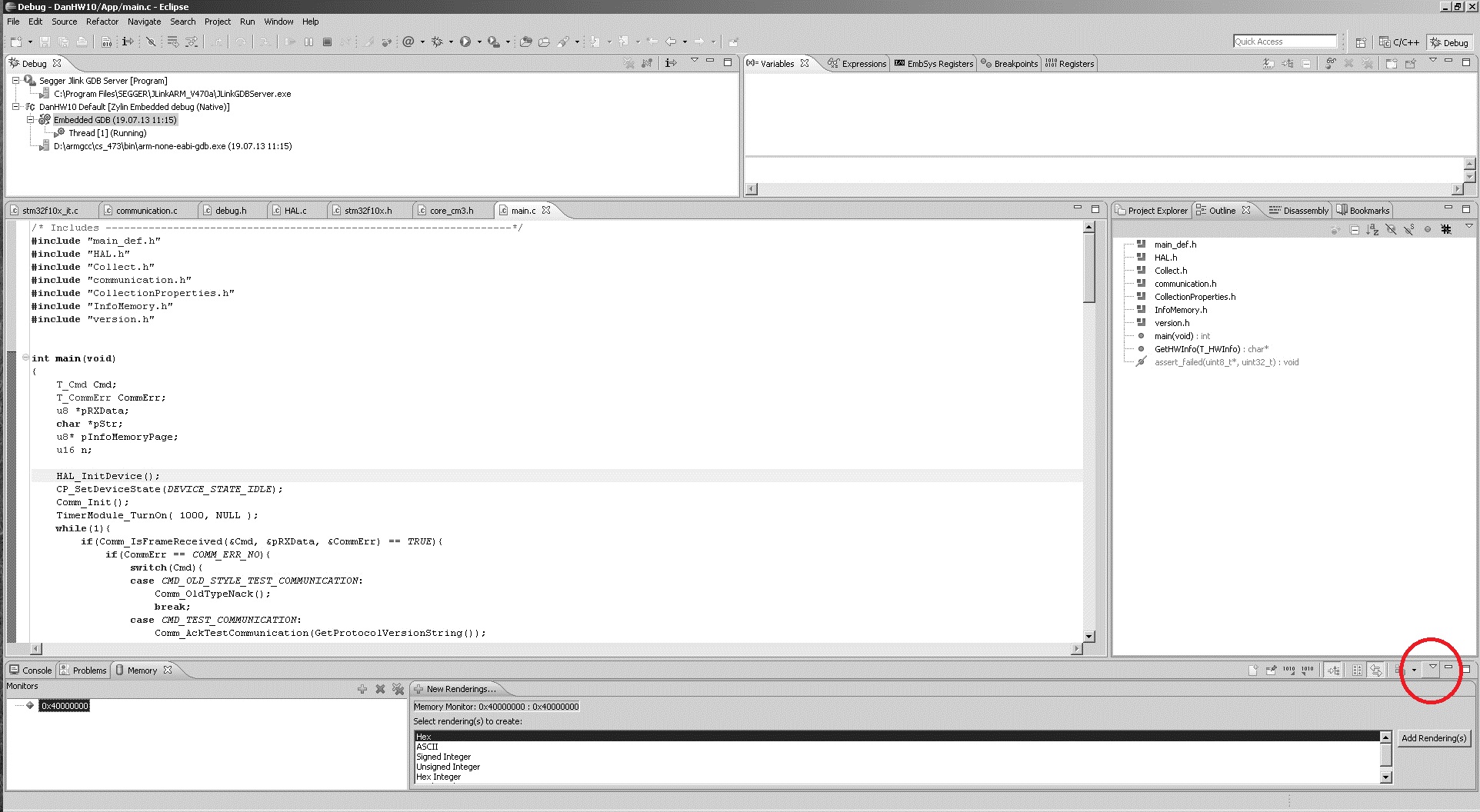

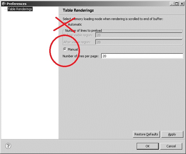

:axe: AAAAA намерих го първото откъде се оправя, ако някой го интересува, да казва, че само с картинки мога да го обясня :axe:

Clipboard01.jpg [ 443.01 KiB | Прегледано 2214 пъти ]
Clipboard02.jpg [ 119.71 KiB | Прегледано 2214 пъти ]

Супер, благодаря! :)
