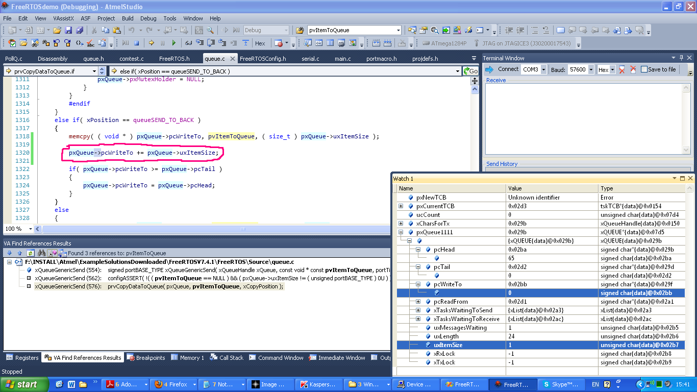

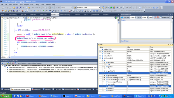

Възможно ли е да е направено нарочно, т.е. да си има причина, или е грешка (прикачения файл). Кода се намира в prvCopyDataToQueue, файл queue.c, FreeRTOS. След сбора винаги се получава нула в pxQueue->pcWriteTo, независимо от стойностите на pxQueue->pcWriteTo и pxQueue->uxItemSize.
pxQueue и pxQueue1111 са една и съща променлива. Имам нужда от pxQueue1111 само за дебъг защото pxQueue ми излиза като Optimized away.
signedUnsigned.png [ 142.74 KiB | Прегледано 1459 пъти ]
