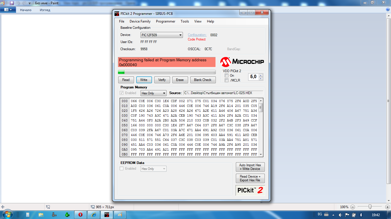

да,но несе записа програмата до край,и май този чип беше до тук.
Без име.png [ 208.38 KiB | Прегледано 3430 пъти ]

Мнения: 1438
Мнение Re: pic12c509 програмиране
Нищо не е заминало и колкото и да купиш все това ще покаже!
Контролерчето си е програмирано и ще работи с каквото си му качил.
Маркирай Verify on Write за да прави проверката докато пише а не след това. На тоя контролер защитата, която си включил, пази кода след 0х0040. Първите адреси си се четат със или без защита. Защитените адреси се четат като нули и естествено с проверката, която си избрал, ще даде грешка.
