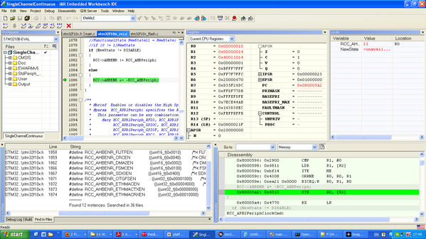

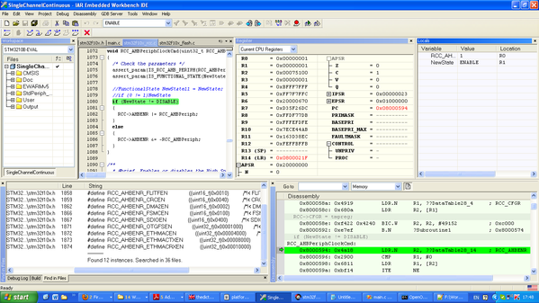

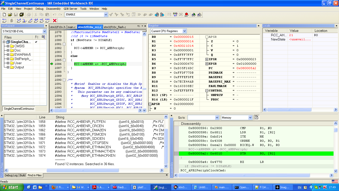

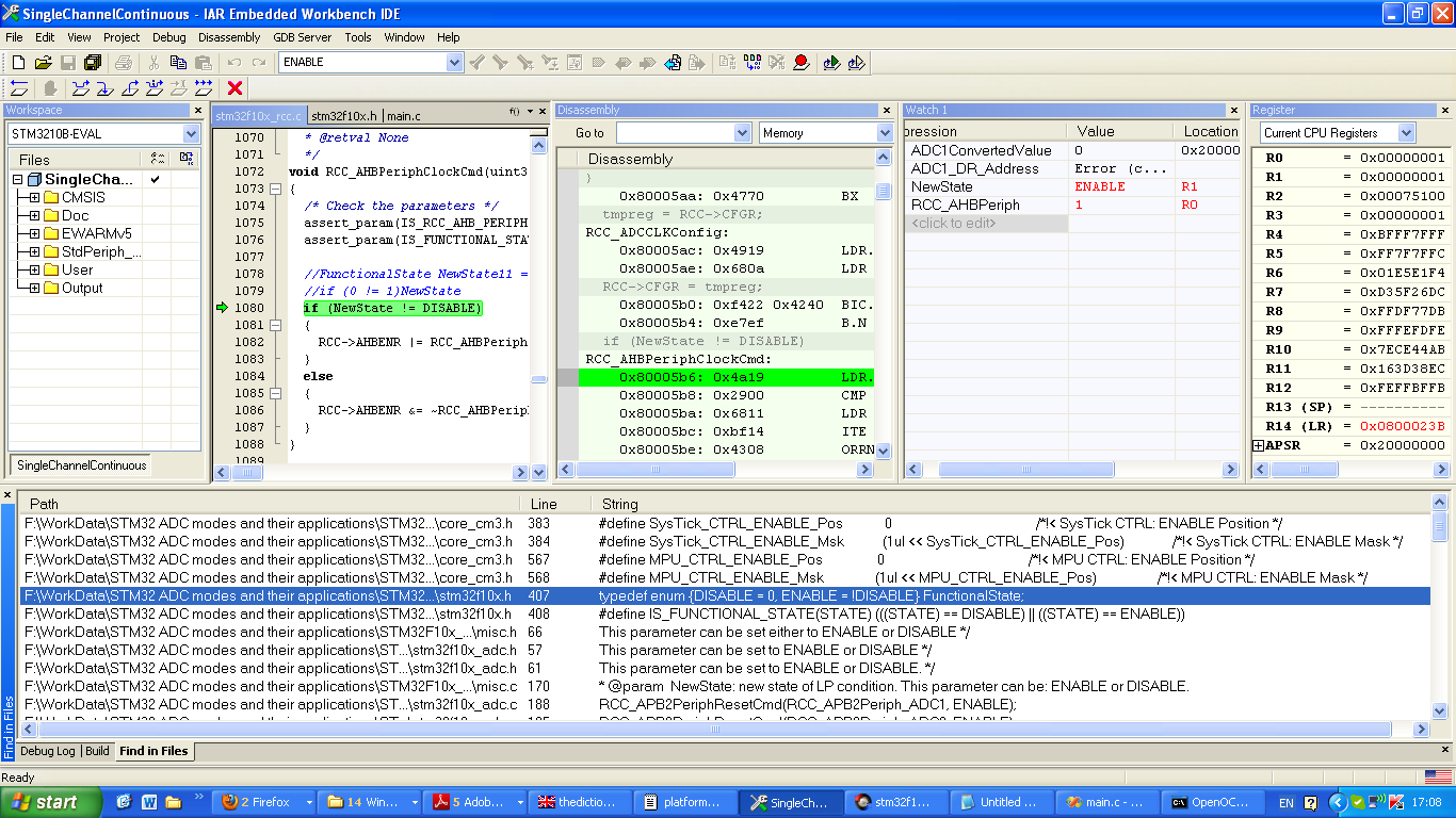

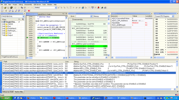

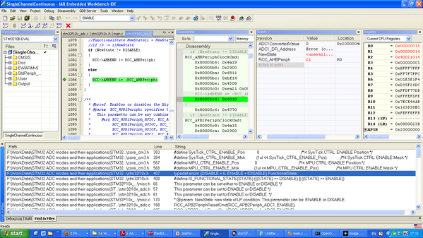

Първи и втори .png файл са последователни, т.е. снети са след f10 по време на дебъгване. Трети и четвърти .png файл се припокриват с първи и втори но инфото е показано по друг начин.

Само да допълня че това писане в регистрите се получава само при проектите, които са част от пакета с примери STM32 ADC modes and their applications - http://www.st.com/web/en/catalog/tools/PF257864.
Сря Апр 10, 2013 8:44 pm
Мнение Re: Проблем със STM32-P103 (STM32F103RB)
Георги написа:
При пускането на RCC_AHBPeriphClock, RCC_APB2PeriphClock (а също и при ADC_SoftwareStartConvCmd) се наблюдава "мацане" в регистрите на процесора, по специално R0, R1 и R2. Това съм показал и на прикрепените файлове. Стойността на локалната променлива NewState се променя вътре във функцията, като тя се ползва само за референция. Вследствие if-ът се изпълнява погрешно.
аз не виждам никакво "мацане"...
По-скоро работиш с оптимизиран код и дебъгера не ти позиционира правилно сорса (нормално)... Подобен код се дебъгва само като гледаш асемблера и *него* изпълняваш стъпка по стъпка, а той е:
CMP      R1, #0              //сравнява "newstate с 0", newstate e 1, т.е. различни са
LDR      R1, [R2]            // зарежда старата стойност на AHBENR (зарежда се 0x14)
ITE                          //условно изпълнение на следващите 2 инструкци IF-THEN-ELSE
ORRNE    R0, R0, R1        // ако са различни (NE) а те са различни и се изпълнява тая инструкцуя, при което R0=R0 | R1 = 0x14 | 0x01 = 0x15
BICEQ    R0, R1, R0         // aко са еднакви (ЕQ) ама те не са еднакви и инструкцията не се изпълнява
STR      R0, [R2]           // пише R0 в AHBENR
крайният резултат на тоя код е, че се вдига младшия бит на RCC_AHBENR, т.е. пуска се клока на DMA1.
Просто не гледай къде дебъгера ти маркира сорса (не и когато работиш с оптимизиран код)....
