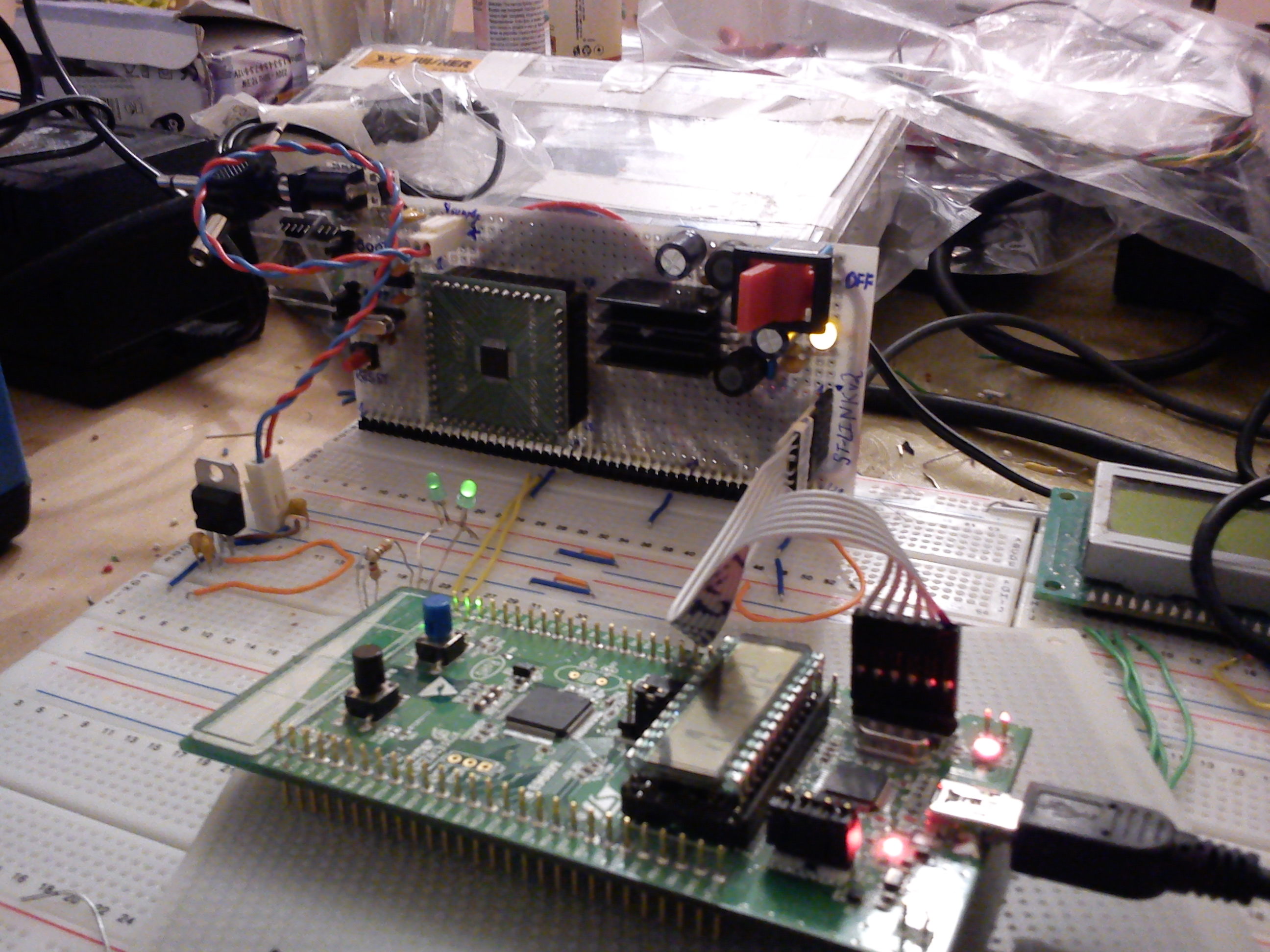

Това ми е workbench-а за момента, използвам STM32Ldiscovery борда (неговия Stlinkv2 - SWD) за програмиране и дебъг. А таргет контролера е STM32F100CBT7 ( имам също така още STM32F103 в същия корпус и пак на такава платка, така че да мога да си менкам).
IMG_20130405_205139.jpg [ 636.81 KiB | Прегледано 3717 пъти ]
Ако някой може да помогне, може й на лични, но най-добре мисля ще е тук.

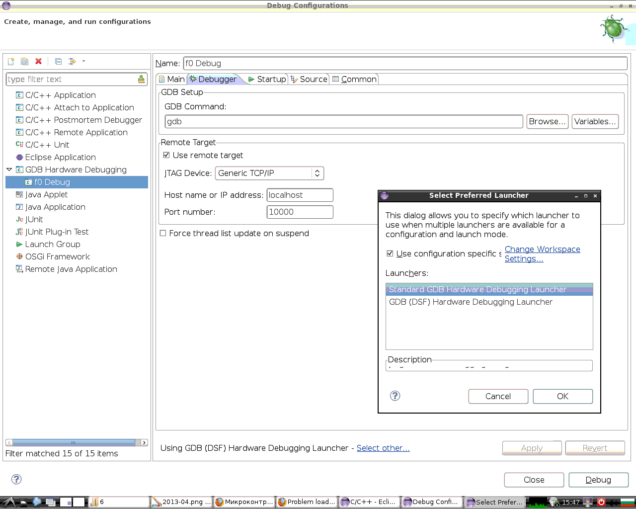

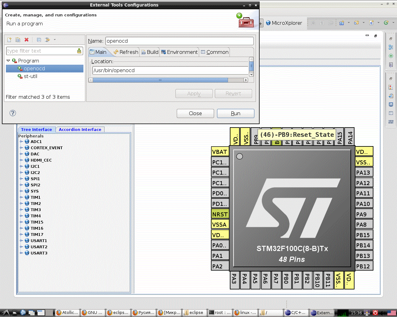

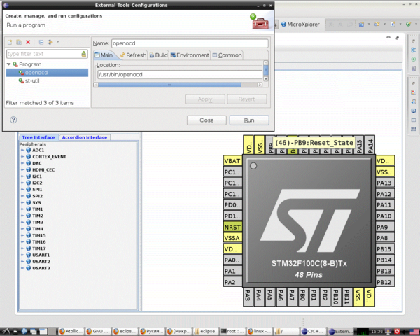

Мнение Re: STM32 IDE:Eclipse + GNU ARMGCC + OpenOCD/stlink + stlink
Избора ти не е дали опен осд или ст-ютилити, сложе ги и двете, те се стартират външно, може и вън от еклипса, слушат обаче на различни портове по дефаул. ст ютилс - localhost:4242 а 3333 за опеносд.
2013-2.png [ 37.94 KiB | Прегледано 3468 пъти ]
2013-04.png [ 295.76 KiB | Прегледано 3468 пъти ]
