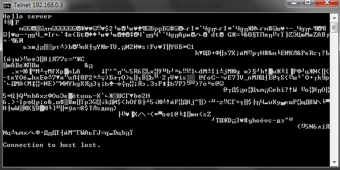

Здравейте! Имам контролер (18F66J60), на който съм заредил пример ex13b.c от TCPIP стака. Ето функцията, която изпраща информация:

Когато се свържа към контролера през Телнет, си ми връща BUTTON C=0 и след това 10тина реда символи(глупости).

и отново имам Hello server и после пак 10тина реда глупости и disconnect.
Някаква идея от къде идват тези допълнителните работи? Никъде другаде в програмата не се изпращат данни!

Не те разбрах! Стрингът ми не се променя в хода на програмата:
char str[13]="Hello server";
Пробвах различни комбинации, както и глобална константа:
char str[13]="Hello server/r/n";
и т. нат.
Погледни в прикачения файл какво получавам на компа...

Пробвай с TCPPutArray( socket,str, sizeof str ); вместо strlen. Иначе игнорираш последния нулев байт.
PS: Написаното "/r/n" надявам се е грешка в бързането, а не дълбоко убеждение.

Като начало, махни strlen и забий директно 12 на негово място.

Нямаш терминация на стирнг-а (последния възможен символ да е \0) затова поинтъра отива да цикли из остатъка от програмата ти и праща "глупости"
char str[]="Hello server\r\n\0";

Благодаря за отговорите! Вече пробвах тези варианти, които казвате, но оказа се, че проблемът не е в мен. От разработчика на стака получих по-нова версия, в която са коригирали проблема!

Не е задължително да се слага терминатор, даже е вредно, щото компилатора си го слага сам.
Нормалните компилатори, де. :)
