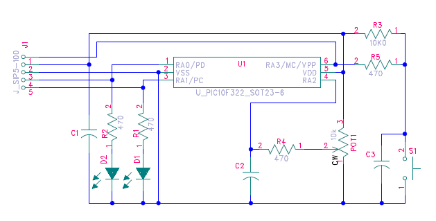

PIC10F322.PNG [ 21.49 KiB | Прегледано 2734 пъти ]
