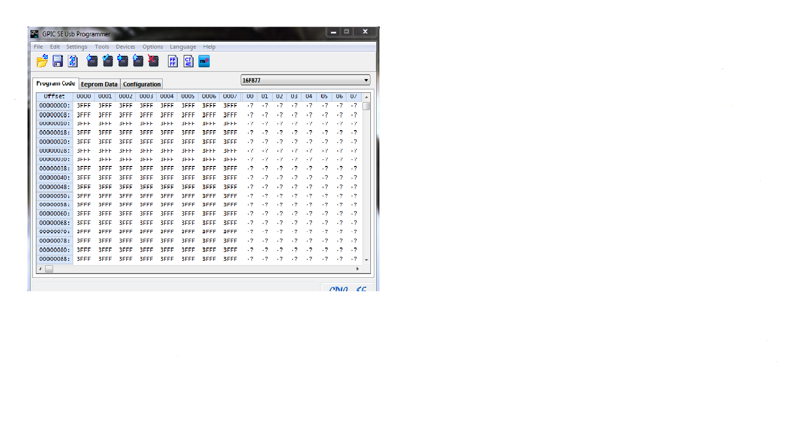

За голям - не е голям. Точно се събира в тоя контролер. Проблема е, че тоя файл не прави нищо. Поне не и свързано с микроконтролери. От началото до края е MOVLW хх, като хх=произволен байт. Ако са ти го дали/продали с уговорката, че нещо прави са те прекарали. Дори да го програмираш с тоя файл контролера няма да реагира по никакъв начин. Ако тия байтове имат някакъв смисъл то той не е свързан по никакъв начин с 16F877.

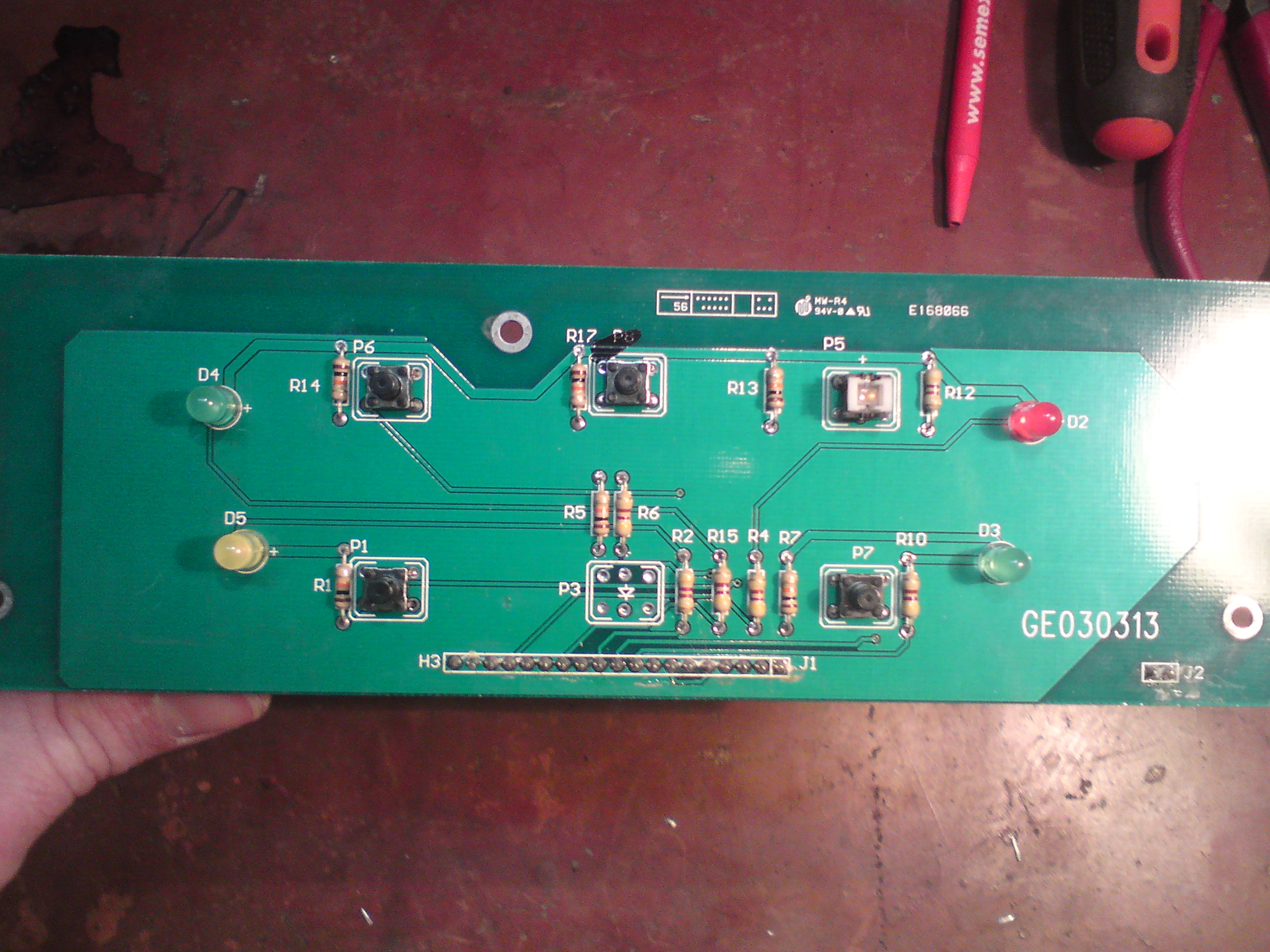

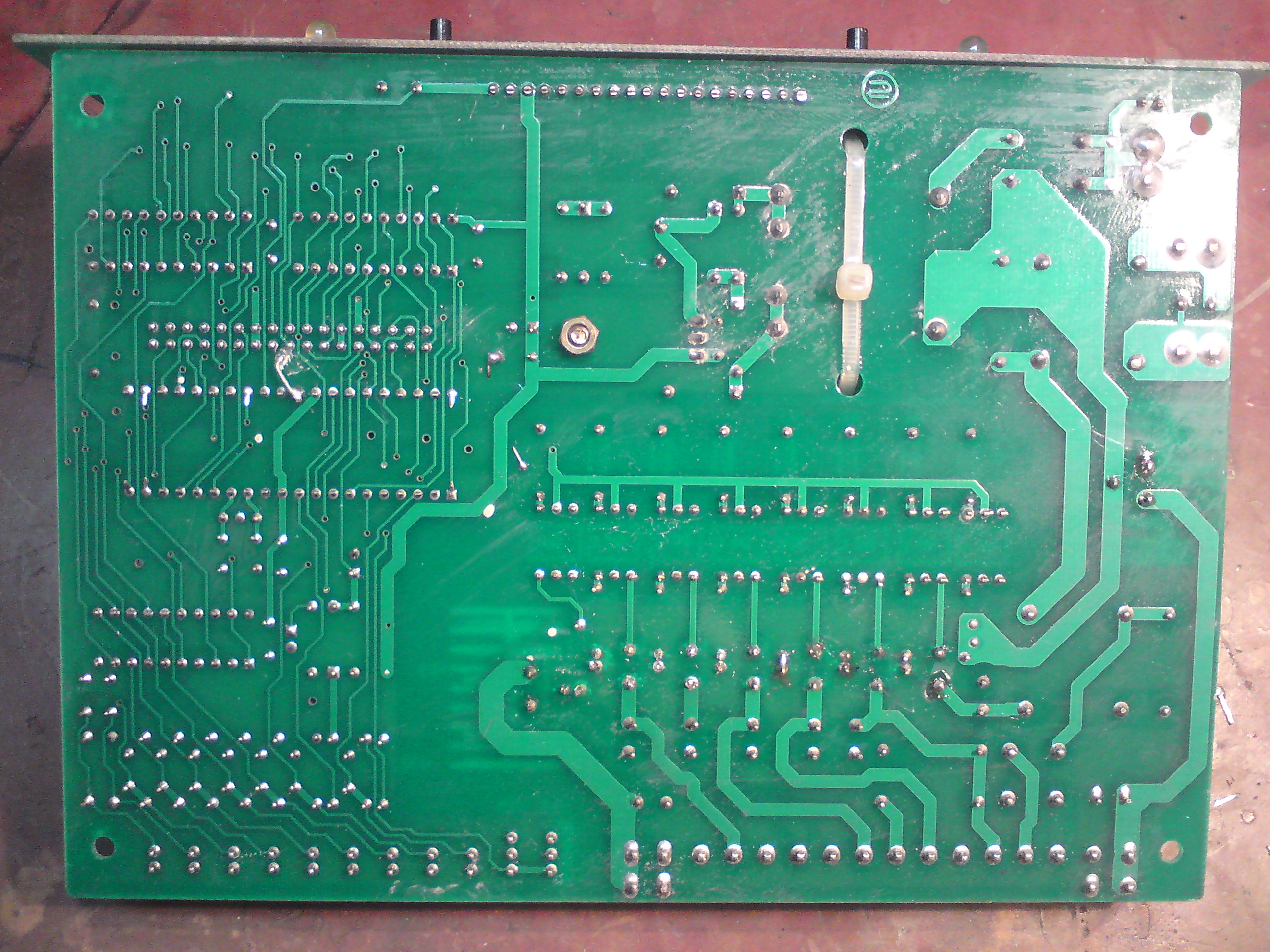

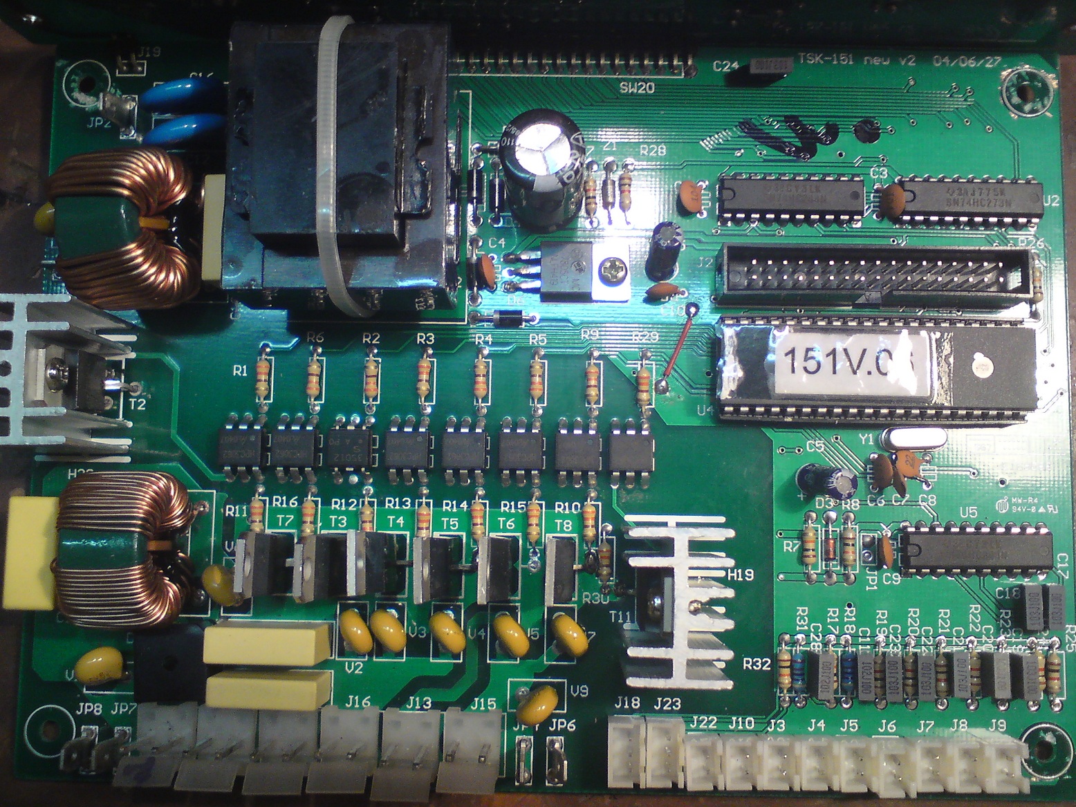

проблема е че аз го свалих с програматора обаче излиза че не съм го свалил правилно и незнам какво да правя сега няма и от къде да го взема ориганалния това е кафе машина на снимките от нея е софта и чипа
DSC00452.JPG [ 1.33 MiB | Прегледано 3599 пъти ]
DSC00451.JPG [ 1.34 MiB | Прегледано 3599 пъти ]
DSC00450.JPG [ 814.67 KiB | Прегледано 3599 пъти ]

Хех - то наистина имало само MOVLW в тоя хекс. :) Това е сигурно някаква защита против четене дето не сме я виждали още или просто програматора вместо да даде че чипа е защитен от четене изплюва някъв такъв хекс. Може и да е някаква "първоаприлска шега" на софтуера който е ползван на PC-то.
Всъщност ако се намери начин да се освятка резета, може да се напише програмка която да имитира ICSP-то, да прихваща опит за четене/писане и програматора да си мисли че действително чете чипа, а той реално да подава глупости :)

зъбравих да кажа че чипа го истрих без да искам и ми остана само тоя файл от него който посочих по горе
Untitled 2.png [ 103.27 KiB | Прегледано 3570 пъти ]
Untitled.png [ 648.42 KiB | Прегледано 3570 пъти ]

Лоша работа, а как така случайно го изтри ? Платката ми се види позната, не че имам нещо общо с нея, по-скоро някой да е питал нещо относно монетник, тая с монетник ли е? Сещам се кой може да знае, трябва да питам.
