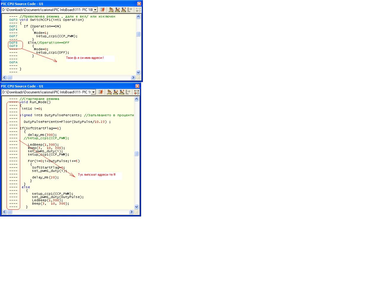

От доста време имам едно проблемче, и което не беше толкова от значение. Но днес пак ми потрябва и реших да питам някой сблъсквал ли се е с това.
Компилирам със CCS и симулирам в протеуса, PIC16f88.
Проблема е че като заредя "cof" файла в протеуса, някои места от сорс кода остават като невалидни. Т.е от ляво където е адреса..... няма адрес ?!?!
Нито мога да поставя breakpoint, нито нищо.
Интересно е че половината функция няма адреси с/у линиите код.
Не мога да разбера проблема в протеуста ли е или в компилатора.
Пробах други версии и на компилатора и протеуса но пак е така.
Някой да има идея защо е така ?
cof.JPG [ 89.61 KiB | Прегледано 1416 пъти ]
На снимката се вижда какво имам в предвид.

Симулацията се изпълнява на асемблер, където адресите вече нямат нищо общо с твоя код. Това е положението със симулациите и с пишещите на високо ниво.

Но това не е причина при едни ПИК-ове всичко да работи добре а при други да се явява бъг.
Честно казано не ме е грижа дали има адреси или не. Работата е че там където няма не мога да дебъгна ( бреакпойнт).
Между другото само с този пик 16ф88 съм имал проблема, със други и същия сорс всичко е наред.
