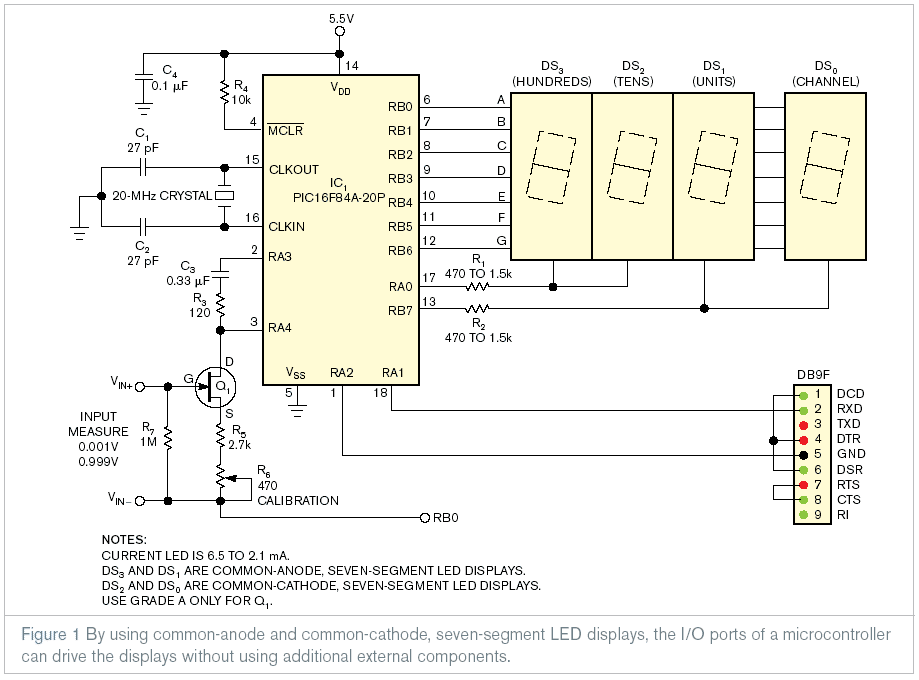

Исхождайки от тази схема на волтмер,84 все пак може да работи като АЦП.С делител на напряжение се постига нужното напряжение.Въпроса не е в трудоемкост или парите :).

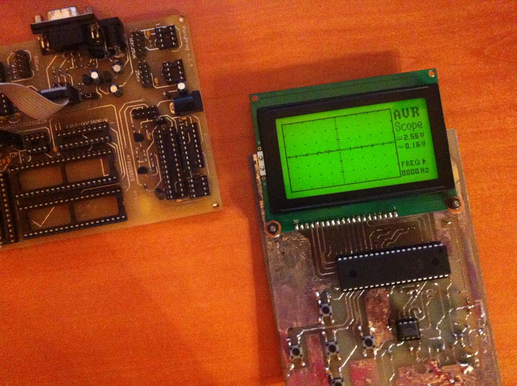

Това ми е последната играчка отнела няколко часа работа.
PonyProg-atmega32-16pv.jpg [ 155.33 KiB | Прегледано 2792 пъти ]
