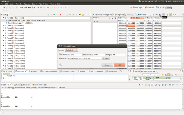

Абе то го имало експортването и в еклипс... сега го видях ;-)
в memory view има бутонче export..,
Screenshot.png [ 232.88 KiB | Прегледано 1953 пъти ]
